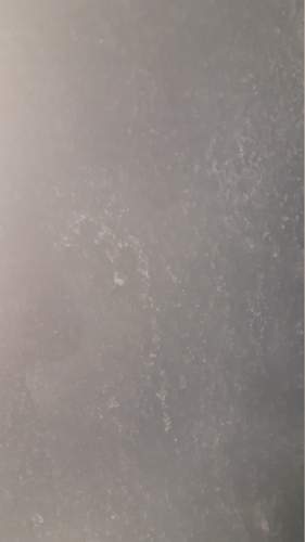

Ein Golf Plus parkt seit Jahren unter Carport mit Efeu Hecke und seitlicher Sichtschutz durch Efeu Hecke.
Wie kriege ich den Belag vom Lack, der durch Blütenstaub entstanden ist wieder weg.
Gesten im Cleanpark geputzt und der Dreck geht nicht weg. Sieht aus wie eine Kalkschicht?
Kfz stand dort ein halbes Jahr unbenutzt rum. Selbst auf den Seitenscheiben dran und geht nur Weg mit Fingernagel kratzen
Geht ein Kalkreiniger welcher kurz einwirkt und abgespült wird?

...nun, wir wissen ja nichts über den Pflegezustand des Lackes...ist der Lack versiegelt worden oder wird er nur wenige Male im Jahr gewaschen...
Meine erste kostengünstige Probe wäre erstmal...eh teure Chemie zum Einsatz kommt...ein konzentriertes Gemisch aus Spüli (Fit oder Frosch) herstellen und mittels Sprühflasche ( alte Brefflasche ausgewaschen reicht) reichlich einsprühen... eventuell wiederholen und einwirken lassen...im Anschluss die betroffenen Teile normal waschen.
Dieser Vorgang muss eventuell wiederholt werden, je nachdem wie versaut der Lack ist.
Die Scheiben sollten mit einem Glasreiniger rückstandslos sauber zu bekommen sein....wenn doch arge Rückstände bleiben, kann man (Achtung!...nur die Glasscheiben) mittels Küchenschwamm...grobe Seite...und Glasreiniger die Scheiben bearbeiten, eh sie ganz normal geputzt werden können...

Viel Wasser und noch mehr Wasser in Kombination mit Reinigungsmittel, kann in diesem Fall auch Spüli sein.
Einsprühen, einweichen, abwaschen, einsprühen, einweichen .....
Nach der großen Reise kann man sich dann die Mühe machen und etwas mehr Aufwand betreiben

Nach dem waschen sind die Scheiben sauber. Der Lack teilweise .... klebt aber leicht.
Für die Urlaubsreise ausreichend
Den Lack bekommt man nicht ohne Aufwand sauber, wobei sich der klebrige Belag sicherlich entfernen lässt - nach dem Urlaub
...nach der Urlaubsreise würde ich dann das Auto waschen... Insekten und Straßendreck entfernen...und nachdem der Lack trocken ist, mir eine Dose Bremsenreiniger... genügt in günstiger aus einem Sonderposten... besorgen + einen saugfähigen Lappen ( altes T Shirt) ...diesen tränken, nicht ertränken und die betroffenen Teile ...eins nach dem anderen...locker abwischen.
Ich nehme dazu Silikon-Entferner , mit dem ich jedes Auto bzw die zu bearbeitenden Teile säubere, bevor ich mich an die Reparatur mache.
Das wäre meine nächste Aktion...wenn das nicht helfen sollte, gibt's dann noch verschieden wirksame Verdünnungen...

Rückmeldung nach fast 2000 km Heute Abend das Kfz ausgiebig geputzt und die Rückstände
werden weniger. Fährt sich sehr komfortabel und Spritverbrauch bei 140 kmh auf der BAB liegt
Bei 6.6 ltr.

Zu den Rückständen...noch ein paar mal vernünftig putzen und die Rückstände sollten Geschichte sein.
