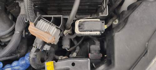

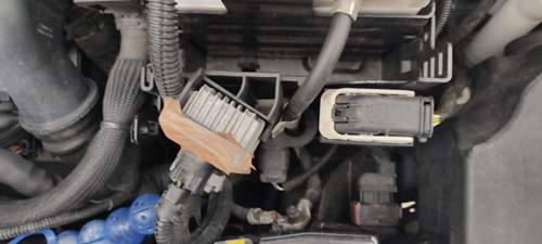

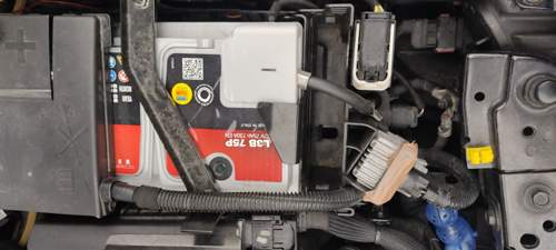

ich würde gerne wissen, ob mein Astra J ein Batteriemanagement-System hat,
und ob ich unbedingt die gleiche Batteriegröße brauche?
Oder muss man da einprogrammieren, dass man da nun eine Calcium/Calcium Batterie hat?
Original war glaub 74Ah drinne, nun hat er wieder eine geschrottet. In knapp 6 Monaten.
Aber Lichtmaschine/Laderegler ging im Sommer gut.
Bei der Fahrt macht er nie Probleme...

Du hast ein Lademanagment.
Das einzige was angelernt wird, sind die Fenster.
Da sagt dir aber auch das Fahrzeug über das Display im Tacho.
Wichtig ist, das du wenn Start/Stop vorhanden, eine AGM Batterie brauchst.
Hast du kein Start/Stop brauchst du einen normalen Akku mit den Abmessungen deiner jetzigen.

Links ist ja so ein Stromsensor, und rechts bei Masse ein kleines Kabel.
Ich habe kein Start/Stopp...
Hab heute mit Basba telefoniert... er meinte ich solle für den alten Bock besser ne herkömmliche Batterie kaufen, denn die Start/Stop geht bei Tiefentladung, was die jetzt einmal hatte, genauso kaputt.

Also wenn eine so junge Batterie sorgen macht, sollte man sich die Ladeseite, sprich Drehstromgenerator ansehen ( Spannung am Generator und Spannungsabfall der Kabel messen) und eine Ruhestrommessung machen. Hab ich gerade bei meinem Zafira C gemacht vielleicht mal als Gutbild ist eine 24 Stunden Messung. Eine so junge Batterie kann natürlich auch mal kaputt gehen aber eher unwahrscheinlich. Und wenn Start Stop würde ich die agm nehmen weil die normale das nicht lange mitmacht. Habe das selbe Problem mit viel Standheizungsbetrieb da würde ich auch jedem empfehlen ne efb Batterie zu nehmen weil die normale macht das nicht lange mit. Hat was mit lade und entladszyklen zu tun. Und ja der hat eine lademangement. Und nein die Batterie muss nicht angelernt werden. Und auch die nicht Start Stop Fahrzeuge laden mit 14,8 Volt manchmal auch etwas über 15 Volt.
