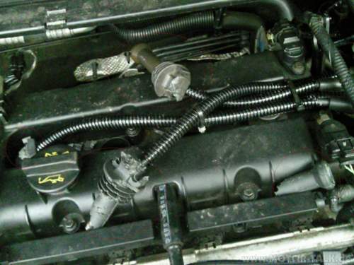

Letzte Woche beim Auffüllen des Wischwassers sah ich ein fast durch gebissenes Zündkabel. Am Freitag war ich in der Werkstatt da wurden die Kabel und ein angebissener Kühlschlauch ausgetauscht. Die Zündkabel wurden mit Elektroleerrohr ummantelt. Am Samstag hab ich mein Auto gewaschen. Abends waren wir bei meiner Schwester zu Besuch. Als wir abends weg fuhren sah ich frische Spuren auf der Scheibe. Heute (Montag) 5:55 Uhr auf zu Arbeit aber ...... Auto läuft nicht. Böse Vorahnungen haben sich nach einem Blick in den Motorraum bestätigt. Ich denke bei meiner Schwester war ein Fremdmarder drin und da hat "mein Marder" mal richtig gasgegeben. Zündkerzenstecker rausgezogen und komplett durchgebissen. man man man ......
krass, dass die das auch noch rausgezogen haben?!!!
