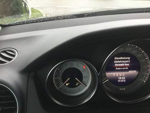

Habe bei meinem s204 die original webasto termotop mit can- Bus Anbindung eingebaut. Es wurde alles wie im Original Werkseinbau durchgeführt. Ich bin hierbei genau so vorgegangen wie ta-raffy es in seinem Block beschrieben hat(nochmals vielen Dank an ta-raffy für die Unterstützung) Der Einbau ist mit etwas Geschick leicht selbst durchzuführen. Nach der Freischaltung und Codierung von velsatis2010 vom mnrc Team funktioniert alles wie beim Original
Bedienung über KI, Original Schalter in der Mittelkonsole oder über die Fernbedienung. Hier braucht auch nichts beim verlassen des Fahrzeuges voreingestellt werden, da das alles automatisch geschieht und der Preis liegt etwa bei 1200- 1300€ je nach dem wie günstig man die Teile bekommt (Heizung von mbgtc /Schalterblock Kabelbaum Wasserschläuche Original Mercedes/Dosierpumpe Tankentnehmer und Kleinkram von eBay)
