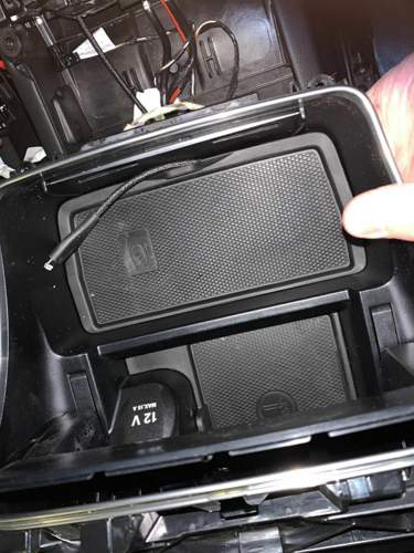

@mossox Habe ebenfalls das Kabel nach vorne durchgeführt. Dazu muss man nur das silberne Kunststoffteil mit dem Öffnungsknopf für das große Fach unter der Mittelarmlehne herausholen (Haltenasen für die beiden Deckelteile eindrücken und Teil nach oben herausziehen), dann nur noch die beiden darunterliegenden Torxschrauben der Mittelkonsolenverkleidung lösen und schon kann man diese nach oben und Richtung Fahrzeugheck herausziehen.
Dann ein passendes Loch in dem kleinen, nach vorne hin versenkten Ablagefach über den USB-Ports bohren und schon kann das USB-Kabel unter die Mittelkonsole durchführen. Das Ablagefach vorne hat, wie man sehen kann, bereits eine Öffnung nach unten, wodurch man das Kabel ziehen kann. Man sollte sich nun vor der Montage der Mittelkonsole überlegen, wie viel Kabellänge man braucht, denn wenn die wieder angeschraubt ist lässt sich das Kabel nicht mehr weiter herausziehen.
Wer das jetzt zu barbarisch für den armen, filigranen Benz findet darf das für gerne für sich behalten :) Die Bohrung ist zu 100% unsichtbar, wenn die Mittelkonsole wieder angebracht ist, deshalb ist es auch völlig egal wie diese aussieht.
PS: ein angewinkeltes USB-Kabel bietet sich an, das spart Platz im Fach unter der Mittelarmlehne. Und stabil sollte das Kabel auch sein, daher fiel für mich das Original von Apple schonmal weg. Und bitte darauf achten, dass man ein DATEN-Kabel verbaut, es gibt nämlich auch reine LADE-Kabel, die können natürlich kein CarPlay übertragen ;)
