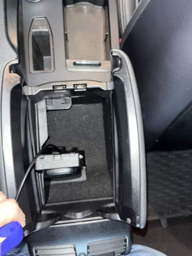

So, erster Erfahrungsbericht. Die Box kam gestern und ich habe sie direkt eingebaut.
Einbauzeit ca. 2h, da ich es zum ersten mal (bei dem Auto) gemacht habe. Ich würde sagen, mit dem Wissen jetzt, würde ich ca. 40 Minuten benötigen.
Die Box funktioniert, jedoch musste sie beim ersten Start etwas länger booten bzw. habe ich sie manuell neu gestartet, dann lief alles (Zurücktaste und Controller länger drücken).
Großer Nachteil, die Box funktioniert bei mir (C204 2013) nur via Aux Anschluss mit dem AMI Adapter. Da ich jedoch nicht vorhabe in die Mittelkonsole ein Loch für das Kabel zu bohren, habe ich einen Aux->Bluetooth Transmitter bestellt. Wenn das klappt, kommt der zusammen mit dem Kabel zur Box hinter die Abdeckung. Mal schauen wie die Qualität ist. Sollte das nicht klappt, versuche ich diverse andere Adapter und habe mir zum eingebauten Bluetooth einen AMI BT 5.0 Adapter bestellt, einfach um zu vergleichen.
Ich melde mich mit dem Ergbnis gerne hier wieder ggf. auch mit Video.
