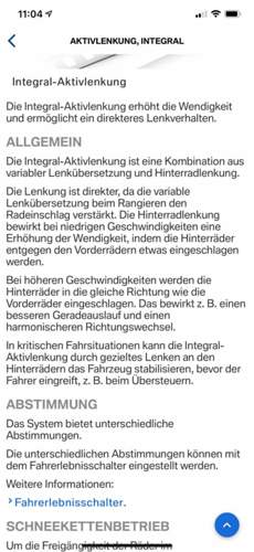

Mal eine andere Frage. Kann ich irgendwie feststellen, ob ich tatsächlich die IAL verbaut habe? In meiner Tiefgarage kommt mir der Wendekreis im Vergleich zu meinem Mercedes vorher doch etwas größer vor.
Nach links lenken 3m fahren. Reifenstellung hinten angucken. Nach rechts lenken 3m fahren und vergleichen. Die hinteren Räder müssen jeweils entgegengesetzt stehen. VIN Decoder. Und last but not least nach dem Schneekettenmodus gucken, den hast Du nur bei IAL.
