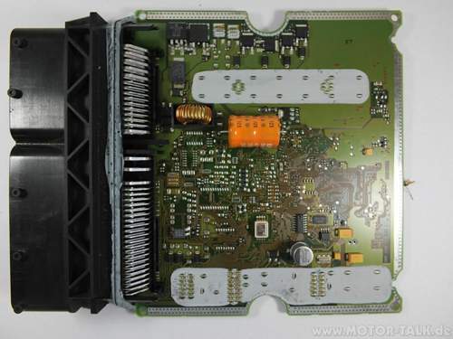

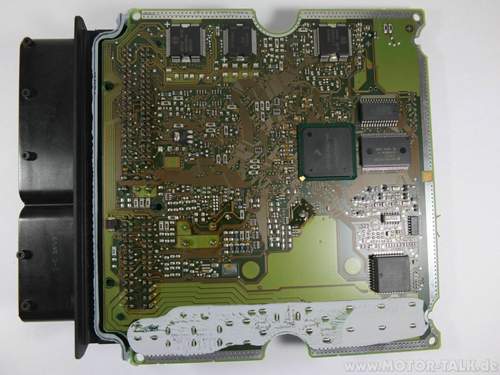

habe bei meinem Golf5/1k1/BRU ein ähnliches Fehlerbild. Ist ein 03G906016FS - MSG
Bei mir geht nach Zündung an alle Warnleuchten wieder aus bis auf die ESP-Leuchte.
Es wird auch nicht Vorgeglüht. Ist dies der Fall braucht man garnicht versuchen den Motor anzulassen da er dann def. nicht anspringt. Je nach Temperatur geht es mal nach 10 Anläufen AN/AUS/AN dass er endlich vorglüht und die ESP-Leucht ausbleibt, ich habe aber auch schon über 100 Versuche hinter mir....
Hast Du bei Dir ein Bauteil schon ausmachen können welches den Fehler verursacht??
Ich habe mal alle Steckerkontakte nachgelötet und auch die größere bedrahtete Spule den großen C und die Eingangs-FETs aber ohne Erfolg. Fehler bleibt der selbe.
Übrigens habe ich nachdem der Deckel runter war einfach mit einem Schraubenzieher am Steckerplastik seitlich links und rechts solange gehebelt bis die LPL ganz frei lag.
Gruß,
Mark
