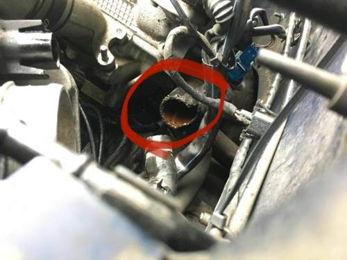

Deshalb frage ich dich gleich wieder, habe heute die Ansaugbrücke raus dabei ist mir aber, auf dem Foto zusehen irgendwas abgebrochen.
Lässt sich das einfach tauschen?
Weil hin komme ich da nicht gut.
Hier ist das Bild habe das Kaputte Teil eingekreist
Hier ist noch ein Foto vom Kühlwasserrohr wo es abgebrochen ist
Wenn ich das Richtig sehe ist das vom Flansch wo auch der Kühlmitteltemperatursensor drin steckt.
Der Flansch lässt sich aber gut tauschen.
Hier ist mal die Teilenummer vom Flansch (wenn er es sein sollte) 058 121 132

Ok, danke dann werde ich da mal bestellen und dann falls es nichts wird melde ich mich wieder hier.
