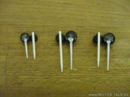

ich hab gerade (warum auch immer) so einwenig im internet in andere autos geguckt... eins ist mir besonders aufgefallen, die neueren Modelle haben die Tachonadel in rot leuchtend... Das will ich auch haben! Es gibt doch bestimmt da draussen jemanden, dem das auch gefallen hat und der seine "Nadeln" gemoddet hat... ich möchte im endeffekt die beleuchtung in weiß machen, die display rot (invertiert) und die roten nadeln...

Was genau willst du nu wissen? Wie du die Nadeln zum Leuchten bekommst? Oder suchst du dir jemanden, der dir das zusammenbastelt?
Für ersteres gibt es mehrere Ansätze .. einer wäre zB die Nadeln mit UV-Farbe anpinseln und die zum Leuchten bringen.
Oder du besorgst dir durchleuchtbare Nadeln, da kannste dann in die bzw unter die Nadel LED packen und die somit durchleuchten.
Ersteres wird das einfachere sein und so wirds (ziemlich sicher) auch bei meinem werden..

wollte eigentlich selber ran an die geschichte, jedoch hänge ich schon bei der nadel, ich wollte die LED variante wählen, haken ist nur, haben die nadeln ne standard aufnahme?! Will ja nicht, das mir die nadel am tachoboden liegt... bringt mir nix... =)
wie gesagt, wollte es selber machen, da ich gerne mit licht arbeite... =)

Ich bau mir mein KI auch grad um. Bei mir kommen Nadeln ausm E90 rein, die passen supi vonner Länge und lassen sich 1A durchleuchten :D
@ GuenniDo .. schau dich mal n bissl auf http://ck222.de/ um ;)
Edit: Mit Heißkleber lässt sich jede Aufnahme anpassen :p
hast mal büdde nen Bild??
jo ck 222 kannste fast 1zu1 im passat anwenden.
und einfach issen G4 tachonadeln zu nehmen die kannste wunderschön durchleuchten und passen plug &play
Problem bei den G4 Nadeln ist nur, dass die für Temp. und Tank zu kurz sind .. kann man zwar benutzen, sieht aber meiner Meinung nach doof aus :p
Da sind die E90 Nadeln n paar mm länger, sodass die sogar aufm Anschlag aufliegen ;)

Hab mit den Nadeln noch nichts gemacht, die liegen nur rum und warten auf ihre Verarbeitung .. wenn du dir die aber nur mal angucken willst und n Längenvergleich haben willst, dann sag Bescheid :)

Hier mal der Längenvergleich zwischen 35i und E90 (siehe Anhang (wie im KI angeordnet, links 35i rechts E90) und von oben sehen die E90 Nadeln so aus: Klick!
Gibts auch in rot, aber ich bleib bei weißen Nadeln, da ich da die Leuchtfarbe variieren kann :P
