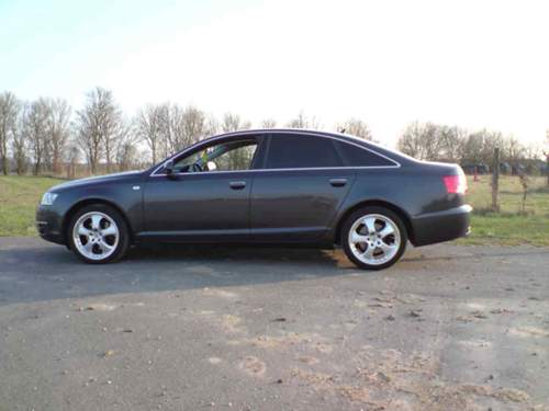

Hallo zusammen
Ich habe meinen 4F (4.2, Jahrgang 03-2006, Reifen 245 / 45 R 17) beim Freundlichen gekauft. In den Papieren steht u.a. Sportfahrwerk. Nur: wie kann ich das kontrollieren. Wenn ich mir so die Dicken auf der Strasse oder in diesem Forum anschaue, habe ich schon ein bisschen das Gefühl, dass meiner über dem Rad noch recht viel Luft hat. Siehe die angehängten Bilder.
Die Nachmessung Radmitte bis Karrosserierand ergibt folgende Werte (Tank voll):
Vorne rund 37.5 - 38 cm (links/rechts unterschiedlich, liegt wohl am unebenen Untergrund)
Hinten rund 36.5 cm
Im Forum bestehen viele Bilder, welche rein optisch einen kleineren Abstand aber gemäss ihren Angaben gleichviele Zentimeter haben. Woran kann das liegen?
Meine Vermutungen:
- mein optischer Blick täuscht
- es liegt an meinen "kleinen" Felgen, welche nur 17 Zoll betragen
- mein Dicker ist nicht tiefergelegt, also hat kein Sportfahrwerk
Was meint ihr? Wie kann ich prüfen, ob anstelle des Standardfahrwerkes ein Sportfahrwerk eingebaut wurde?
Gruss Thom

Sieht nach Audi Sportfahrwerk aus 25mm tiefer ;)
Themenstarteram 17. Juni 2009 um 18:31
Hallo und Danke. Aber bist du nicht auch der Meinung, dass rund um die Räder viel Abstand zur Karrosserie ist?

Trotzdem würde ich gerne noch eure Meinung wissen: findet ihr nicht, dass rund ums Rad noch viel Luft ist? Und dies (scheinbar) mit Sportfahrwerk?. Noch tiefer legen würde zwar den Abstand oben verkleinern, aber links und rechts bleibt er. Kann es sein, dass der Durchmesser des Rades zu klein ist?

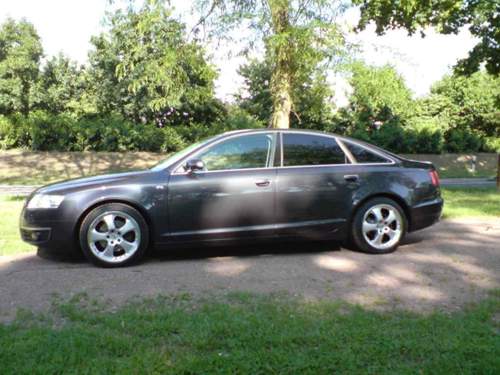

Das mit der Höhe ist ein subjektives Empfinden. Es gibt Leute, für das Auto mit Standartfahrwerk wie ein Geländewagen aussieht, für andere genau richtig. Meiner Meinung nach ist es auch das normale quattro gmbh Sportfahrwerk (-20mm).
Zum Vergleich mal Bilder von meinem.
Das erste Bild ist original Fahrwerk, also Schulbusoptik!
Das zweite Bild ist mit -35mm Federn und Tank ca. viertels voll, deshalb hinten etwas höher.
Du hast defintiv ein Sportfahrwerk drin, der visuell große Abstand kommt von den kleinen Felgen, mit 19Zoll würde das nochmal anders aussehen. Ich glaube das Auge läßt sich von dem vielen Gummi zwischen Felge und Radkasten täuschen.

Themenstarteram 18. Juni 2009 um 4:44
Vielen Dank. Die 19 Zoll sind bereits auf der Wunschliste.
