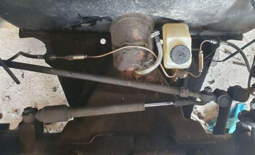

So, jetzt hamm wa den Salat .... :-/
Ich hab einen 64er (5Loch Trommeln 58-65) auf Zweikreis umgerüstet und bekomme vorn keine Bremsleistung.
Ich muss mehrfach pumpen, bis die Radbremszylinder so weit gefüllt sind, um zur Anlage zu kommen.
Wenn ich von der Bremse gehe, geht auch der Druck flöten.
Ich denke, ich hab keine andere Wahl, als die Vordruckventile einzubauen.
Oder gibt es eine andere Lösung? Warum funzt das bei späteren Trommelbrems-Käfern?
Danke und Gruß
der "Stevie"
