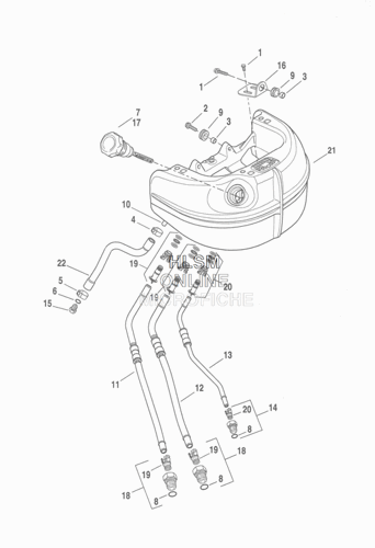

Wie das da aufgebaut ist, siehst Du an der angehängten Kopie. Es kann aber auch sein, dass diese Crimp-Steckverbinder (Part #19 und/oder 20 im Bild) defekt sind oder falsch/gewaltsam eingebaut wurden.

Hd16fxst070
Das sind keine Schrauben, das sind nur Anschlusshülsen in die die Ölleitungen reingeclipst werden. Nachziehen bringt nix. Ich hatte das an meiner Deluxe auch, nach der ersten langen Fahrt hat sich an den Anschlüssen auch etwas als "undicht" aussehend gebildet. Mach das mal sauber, ist dann garantiert weg, ist nämlich von der Montage. Scheinbar nutzen die bei der Montage im Werk fett oder sonstiges zur Montage der Ölleitungen, dies Schwitzt sich dann raus wenn das Miped mal heiss wird. Selbiges wirst Du an den Zylindern sehen und zwar da wo die Zylinder ins Kurbelgehäuse gesteckt sind. Hatte meine auch, ebenso rund um die Zylinderkopfmuttern. Auch hier war es feucht.
Kannst aber zum Dealer, jede Wette das der sagt ist "normal"
...sorry, wenn ich Dich korrigiere Raum68, aber da sind sowohl die von Dir (und mir) erwähnten Clips, als auch Hohlschrauben, welche diese Clips dann mit dem Kurbelgehäuse oder Öltank verbinden.( Siehe auch angehängte Kopie in meinem Beitrag Part # 14 bzw. 18 als Set)

Und wie kriegt der Dealer das dicht, ohne die Schrauben anzuziehen?
Schau mal ins Nachbarforum, hier hatte ich damals das eingestellt und das war nach dem richtig sauber machen weg. https://forum.milwaukee-vtwin.de/attachments/130/130618.jpg
Kannst schon Rückschlüsse drauf ziehen wo das schwitzt. Ist es da wo die Leitungen eingeclipst sind dann ist es Montagefett, ist es da schwitzig wo die Stützen in den Motor gehen dann der ORing des Stützens. Ich würde ehrlichgesagt nix nachziehen, wenn der O Ring kaputt ist kannst ziehen was willst, nur irgendwann bricht dir der Guss des Kurbelgehäuses und dann hast ein Problem
...kann ja sein, dass beides stimmt, auf jeden Fall gibbet da diese Schrauben mit den O-Ringen und die soll der TE mal nachziehen.

Finger weg und zum Dealer.... Saubermachen ja nachziehen NEIN. Wenn der Guss am Kurbelgehäuse reißt hast richtig Probleme. Und der Dealer wird dir dann Gratulieren. Nimm etwas Seifenwasser oder Bremsenreiniger und entfette erstmal.

Erstens wird auf der Möhre noch Garantie sein
Zweitens wirst du garantiert nicht merken ob der O Ring fehlt, gequetscht oder sonst irgendwelche Probleme hat. Das ist ein Sackloch wo der Oring abdichtet, einmal zu fest gezogen und der Aludruckguss bedankt sich mit einem Riss. Glaub mir, ein Bekannter hat vorne am Ölfilter eine der beiden Verschlussstopfen "nachgezogen" Resultat Guss gebrochen neues Kurbelgehäuse
Nagut, ich gebe Dir recht, dass Guss schnell und plötzlich kaputt ist, vielleicht sollte der TE mal einfach nachsehen, ob diese Schrauben vielleicht nicht mal Handfest sind, also "Handlose" sind, dann kann er immer noch zum Dealer. Saubermachen schadet natürlich in keinem Fall ;)
Im Service Manual gibt es ja auch die Drehmoment-Tabelle, ich persönlich würde keine Hemmung haben, dieese genauso wie der Dealer zu benutzen, das jemandem zu empfehlen, der nicht selbst nach den Nm gefragt hat ist natürlich zweischneidig.:rolleyes:
