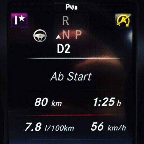

Hallo Forum,
da es noch keinen Thread gibt, in dem Probleme mit der Projektion des Head-Up-Displays diskutiert werden (hoffentlich weil es kaum welche gibt), eröffne ich als (leider) Betroffener einen neuen Thread und hoffe auf Beteiligung von Besitzern eines Head-Up-Displays.
Mein HUD hat das Problem, dass die Projektion in meiner Sitzposition (bin 1,80m groß und sitze relativ tief und relativ weit weg vom Lenkrad) im oberen Bereich sichtbar unscharf ist bzw. Doppelkonturen aufweist, wie man auf dem Bild sehen kann. Es ist schon ziemlich störend (aber auf dem Bild nicht nachvollziehbar), da die Augen jedes mal, wenn ich aufs HUD schaue, vergeblich versuchen dieses zu fokusieren. In der höchsten Sitzposition, mit der HUD-Position auf der niedrigsten Stufe ist die Anzeige scharf. Und umgekehrt, bei niedriger Sitzposition und hoher HUD-Position ist die Anzeige sehr unscharf.
Weiterhin wenn man auf das HUD schaut und sich dabei bewegt (z.B. nach links oder rechts beugen), scheint die Anzeige über Wellen zu gleiten, als ob die Projektionsfläche Wellen aufweist.
Welche Erfahrungen habt ihr mit dem HUD gesammelt? Ist die Projektion scharf? Ist sie geometrisch stabil, wenn man sich leicht bewegt?

Die Projektion ist knackscharf. Zumindest, die, die ich gesehen haben in den Autos, die ich fuhr.
Wellen, das könnte für einen Produktionsfehler bei der aufgebrachten Folie sprechen, wenn das einfach zu sehen ist, ab zum Händler.
Alternativ solltest Du natürlich über die "richtige" Sitzposition im Auto nachdenken. Die meisten gesunden Menschen könnten besser sitzen und damit auch das Auto besser kontrollieren, einfach mal beim Fahrsicherheitstraining erleben, da fähst Du plötzlich viel sicherer wenn Du ordentlich sitzt. Ist meist eine Gewöhnungssache.
Ich hab HUD aus anderen Gründen nicht bestellt und in jedem Auto sofort deaktiviert, sie stört mich einfach. Das hilft Dir aber leider nicht.
Anbei mal ein Knipser vom HUD, welches ich fuhr. OK, der Fokus mit dem Handy ist nicht einfach. Aber ich denke man sieht, es ist deutlich schärfer als Deine Darstellung.

ich kenne das als falsche Frontscheibe (andere Bestellnummer). Für das HuD muss die Frontscheibe eine spezielle Beschichtung haben, sonst sind die Doppelkonturen sichtbar (Aussage NL).

War gestern beim Freundlichen. Der Meister hat sich das Head-Up angeschaut und die Unschärfe zum Teil bestätigt (je nach Sitzhöhe). Er sagte er wird sich erkundigen, ob bei Daimler bereits etwas bekannt ist und sich dann bei mir melden.
Das Interessanteste ist aber, dass er ein geheimes Geheimmenü in der Instrumententafel aufgerufen hat, in dem es eine Vielzahl von Einstellungen für das HUD gab, wie z.B. Neigung, Trapez, diverse Geometrie-Einstellungen und Voreinstellungen. Ich habe mir die Tastenkombination leider nicht gemerkt, auf jeden Fall war es etwas mit der OK-Taste am Lenkrad, denn diese hat er ca. 5-10 sek. lang gehalten. Ich konnte nicht sehen, welche anderen Tasten er noch gedrückt hat.
Kennt jemand evtl. dieses Geheimmenü und die Tastenkombination?

Dieses "undocumented feature" hatte der Freundliche bei mir auch ausprobiert und dann ebenfalls aufgegeben.
Am Nachmittag dann der Rückruf, sie hätten beim Scheibentausch (Ursache: Kratzer auf der Scheibe bei der Auslieferung des Wagens) die falsche Scheibe eingebaut. Die Scheibe für das HuD hätte eine andere Bestellnummer, ist allerdings derzeit als "Ersatzteil" nicht lieferbar.
Derzeit ist in Klärung, warum dann überhaupt getauscht wurde und warum die deutlichen und offensichtlichen Doppelkonturen bei der Endabnahme nach dem Tausch keiner bemerkt hat.
Die Tastenkombination konnte ich mir leider auch nicht merken.
Also, die Tastenkombination für das geheime Geheimmenü (auch genannt Service-Menü) lautet:
- Zündung auf Stufe 1
- Tagekillomeneter-Anzeige einblenden
- Hörer-Taste und OK-Taste gleichzeitig drücken und halten bis das Menü erscheint (ca. 5 sek.)
Dort kann man nun allerlei Dinge vorfinden, unter anderem die Ölstandsanzeige (!). Eine Menge Daten zum Fahrzeug und eben die Einstellungen für das Head-Up-Display, die ich jedem ans Herz legen kann, auch wenn man keinerlei Probleme mit dem HUD hat. Mit diesen Einstellungen kann man die Geometrie der Projektion exakt auf seine eigene Sitzposition einstellen. Außerdem kann man das Bild vergrößern und verkleinern, falls jemand die Anzeige zu groß findet oder umgekehrt - schlecht lesen kann. Die vorgenommenen HUD-Einstellungen (und zwar nur HUD) können zurückgesetzt werden, so dass man da kaum was falsch machen kann.
Mein Problem war damit allerdings nicht gelöst. Nach näherer Betrachtung habe ich festgestellt, dass die Projektion in Wirklichkeit keine Projektion ist, sondern eine einfache Spiegelung des LCD-Displays und es damit nicht an irgendeiner Kalibrierung liegen kann. Es liegt einfach an der eingebauten Folie in der Windschutzscheibe, die ausgerechnet an dieser ungünstigen Stelle eine Wölbung/Welle was auch immer hat, was dazu führt, dass aus meiner Sitzposition das Bild an dieser Stelle Doppelkonturen wirft.
