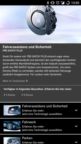

Nun meine Frage zu PreSafe. Dieses hatte wohl die Gurte gestrafft und Neck Pro wurde ausgelößt (Super Sache). Anscheinend wurde das Auto auch festgebremst.
Sollte es den auffahrenden aber nicht auch mit der Warnblinkanlage warnen?

Nein, die Warnblinkanlage geht nur mit dem Auslösen der Airbags an.

Hier steht das er das machen sollte. Oder ist das erst im MOPF
Screenshot-20151216-130532

Eventuell ist das einer der Unterschiede zwischen Pre Safe und Pre Safe Plus, dein Stern hat meines Wissens "nur" Pre Safe, Pre Safe Plus ist erst irgendwann 2013 zuerst im 222 gekommen.
