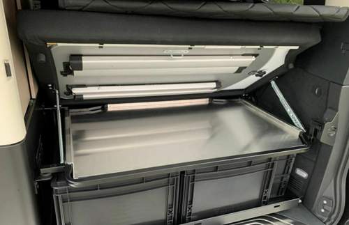

Konnten heute -trotz Feiertag- unseren 800er Heckauszug "VANslide" in Hamburg abholen.
Mit Einbau und Käffchen vor Ort, was will man mehr?
Tolles Produkt, super Preis/-Leistungverhältnis.

bitte mit der Gewichtsangabe etwas vorsichtig umgehen. Es handelt sich um Schwerlastauszüge mit einer Traglast von 130KG, das sagt zunächst etwas über die Qualität der Auszüge aus und nicht des gesamten Systems. Auch wenn der VANslide sehr gut und hochwertig verarbeitet ist und durch die langen Anker in den Airline Schienen eine gute Kraftverteilung haben, werden wir die Angabe der Traglast reduzieren. Wir werden das jetzt testen und die Traglast im ausgezogenen Zustand, extra angeben, damit man auch länger etwas vom VANslide hat. Sorry, wenn die Angabe zu den Schwerlastauszügen zu Missverständnissen führt. Nur zur Info die VANslides für andere Modelle VITO/Activity und Horizon werden gerade getestet und ich denke das wir Foto und Preise in den nächsten Tagen auf der Homepage veröffentlichen werden. Bei weiteren Fragen, sprecht mich gern an und ich versuche so gut wie möglich zu helfen.

Der VANslide für den Marcopolo kann mit ca. 60-70Kg belastet werden, es wird noch mal genauer festgelegt. Bei der Version für den Horizon/V-Klasse wir das noch ermittelt da die Aufnahme anderes ist. Also ich schleppe eigentlich kaum mehr wie 50Kg beim Camping mit. Richtig ist, für 6 Eimer Farbe oder 6 Kisten Bier (ausgezogen) würde ich ein anderes Material verwenden, was ggf. das Grundgewicht erhöht. Deshalb kann der VANslide auch nur eine Kompromisslösung sein.
