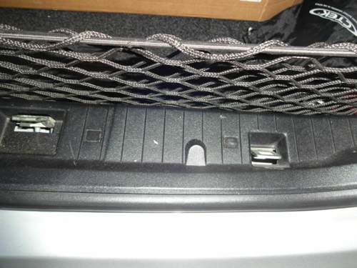

Ich habe das Problem, dass mein Heckdeckel unsaft runterknallt, war bei mir leider schon immer so. Ich habe den Mopf mit Fernschliessung und Zusatzsicherung.
Der Deckel fährt normal gebremst runter, hat aber die letzten 30 cm keinen Widerstand mehr und klappt dann hörbar runter. Ich habe zwar keinen Vergleich, denke aber, dass das nicht normal sein kann.
Neue, originale Gasfedern mit den richtigen Nm sind drin, Öl ist frisch getauscht, Problem besteht weiterhin. Das harte Zuschlagen können doch eigentlich nur die Gasfedern verhindern, die habe ich jedoch bereits 2x getauscht.
Ich habe mal ein paar Fotos gemacht, fehlt bei mir evtl. ein Puffer etc.?
Lt. Teilekatalog sieht es so aus, bei kann ich aber keine Stelle entdecken, wo etwas fehlen könnte.
VG
Unten
Unten

also der Heckdeckel beim C215 wie auch beim W220 mit Code 881 Heckdeckelfernschließung schließt im allgemeinen auf den letzten 30cm sehr schnell ist auch etwas laut dabei. Knallt förmlich. Das ist bis zu einem gewissen Grad normal und das kann man in mehreren Videos sehen und hören. In den USA hat aus Kalifornien Doug DeMuro den W220 mal vorgestellt und da kann man es deutlich sehen und hören. Ist das in dem Rahmen ist es völlig normal.
Auch ich war erschrocken im Vergleich zu meinen E und C Klassen mit automatischer Kofferraumschließung (Limo nicht T-Modelle!!). Diese Modelle aus der Zeit nachdem C215/W220 sind wesentlich leiser und das liegt an einem anderen Schließsystem.
Also schau dir mal den Video von Doug DeMuro bei 19:30 an und vergleiche mal, ob das bei dir ähnlich ist.

Deine zwei Anschläge (am Deckel) sind vorhanden, hier fehlt also nichts. Schau mal, ob die sich ggf. von selbst ganz d.h. auf Anschlag reingedreht haben (das beobachte ich immer wieder bei den unterschiedlichsten Autos), auf welche Höhe diese einzustellen sind, weiss ich leider noch nicht.

Die Anschläge werde ich evtl. nachjustieren, da da aber Hartplastik auf Hartplastik knallt, rechne ich eher nicht damit, dass da etwas leiser wird.
Was ist mit der Nr. 164? Evtl. ist das eine Dämpfung, das Teil kann ich bei mir nicht zuordnen.
Ich sehe innerlich bei jedem Heckdeckelrumms die Druckdose und die Halterungen der Bremsleuchte wegfliegen, ich werde da demnächst erstmal mit Moosgummi nacharbeiten.
