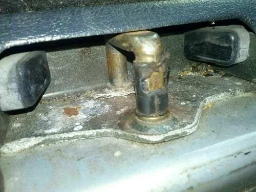

Ich habe seit geraumer Zeit ein Klappern im Bereich der Heckklappe.
Dabei handelt es sich nicht um das berühmte klappern der Innenverkleidung. Die ist, dank der sehr guten Beiträge hier, mittlerweile bombenfest montiert.
Das Klappern kommt aus der, in Fahrtrichtung rechten unteren Ecke der Heckklappe. Ich habe die Verkleidung schon ab gehabt, konnte aber nichts finden, was klappern könnte. Es hört sich auch so an als ob die Klappe an den Rahmen schlägt (habe während der Fahrt im Kofferraum gesessen). Die Dichtungen sind alle in Ordnung aber eben schon 16 Jahre alt.
Kann man die Spannung der Heckklappe evtl. verändern, so dass sie fester im Schloss sitzt? Und wenn ja wie geht das. Vielleicht kommen ich ja so dem Klappern auf die Spur.

Bei meinem wars die Plastikhülse, die um die Schlossöse gewickelt ist. Die war einfach durch gescheuert. Ich habe sie einfach um 90° verdreht und das Klappern war weg.

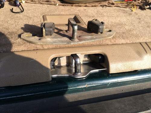

Die Heckklappe kann man über die Schloßfalle strammer einstellen, die Schloßfalle ist mit 2 T40 verschraubt. An diese kommt man eigentlich vernünftig ran, wenn die Kofferraumverkleidung darüber abgebaut wird.
Es kann aber auch durchaus daran liegen, dass sich die Schloßfalle verzogen hat, das war bei mir der Fall.

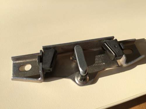

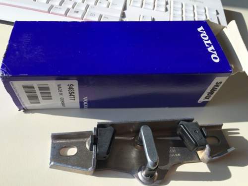

Volvo verkauft mittlerweile ein neue Version in deutlich stabilerer Ausführung mit zusätzlich eingeschweißter Strebe als das Originalteil - Kostenpunkt unter 15€.

Ich habe alle Gummipuffer kontrolliert. Alle noch da und an ihrem Platz. Anschließend habe ich mir nochmal die Kunststoffhülse von der Schlossöse genauer angeschaut. Nachdem ich sie mit einer Zange etwas verdreht hatte stellte sich heraus, das die nicht sichtbare Fläche hinten total abgenutzt und zum Teil schon eingerissen ist. Ich habe sie jetzt um 90° verdreht und werden jetzt erst mal schauen ob sich bei der Klapperei irgendwas tut.

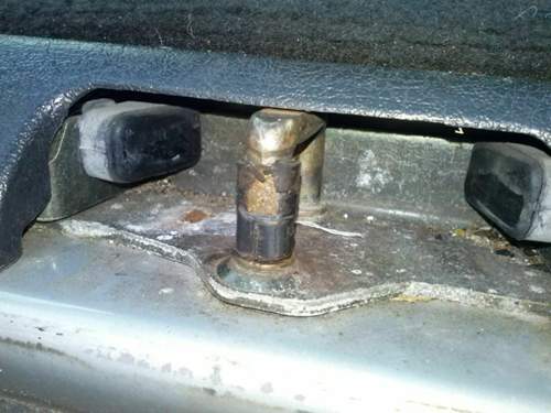

Auch bei mir war diese Plastikhülse der Grund - sie hat sich überhaupt verabschiedet. Gleichzeitig musste die Klappe mit viel Schwung geschmissen werden, oft war sie erst beim 2. Versuch eingerastet.
Ein ca. 10cm langes Stück Panzertape hat dann Wunder gewirkt, ein paarmal um den Bolzen gewickelt, leicht gefettet und seit dem Frühjrahr sitzt die Klappe fest ohne Geklapper, und lässt sich auch wieder "sanft" schließen.
Das Klebeband war zunächst nur als Provisorium zum Testen gedacht, hat sich aber unerwartet so bewährt, dass ich mich bis heute nicht mehr um die Sache kümmern musste.

Das Heckklappengeklapper ist weg !!!! Juhuuuu
Lag wohl tatsächlich an der Hülse. Vielen Dank für den Tipp....ist wieder mal geil hier im Forum.

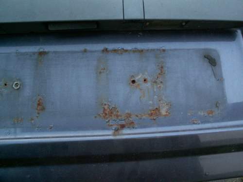

Vieleicht klappert auch der Kennzeichenträger, da sollte man sowiso ab und an mal drunter schauen dort fängt meiner langsam mit kleinen Rostpunkten an. Das sieht man sonst kaum.
Bei Skandix gibts die ganze Schlossfalle für 8 Euro + Versandt. Da lohnt nicht lange rumzufummeln
Bei mir sah die Hülse sogar noch recht gut aus. Trotzdem lag es an der Schlossfalle.
