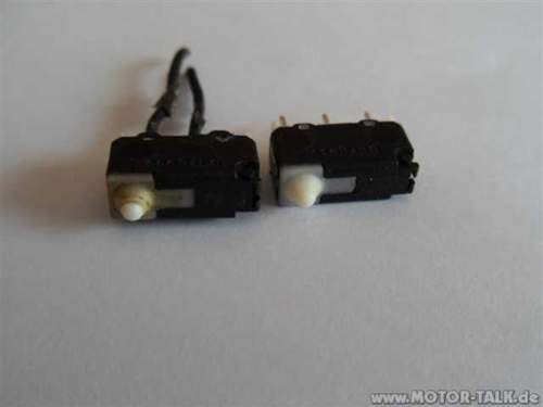

So, habs geschafft! Klappe öffnet wieder mit allen Möglichkeiten.
Schadensbild: Der "feuchte" Taster im Heckklappengriff hatte zwei Schäden.
1. Die winzige Blattfeder im kleinen Taster war korrediert, somit nicht mehr leitfähig ( und nicht richtig befestigt, kann aber auch durchs Öffnen passiert sein).
2. Die gefederte Gussplatte , die auf den Taster drückt, war gebrochen.
Ich gehe davon aus, dass ich nach dem Versagen des Tasters zu fest gedrückt habe.
Wie dem auch sei, beide Teile sind für diesen Einsatz nicht geeignet. Typisch Ford!

versuche mal, den Microschalter im Kofferaumgriff zu reinigen oder auszutauschen. Kostet bei Conrad-Elektronic ca. 5,- € ;-)
Klingt gut, wie komme ich da ran? von innen, oder lässt sich die Blende mit der Pflaume irgendwie abnehmen?
Aber wenns der Schalter ist, wieso funktioniert er dann nur auf Fernbedienung und nicht aus der Mittelkonsole heraus?
Viele Grüße
Matze
Schalten lässt sich der Schalter wahrsch. nicht, weil der Microschalter den Kontakt nicht freigibt. Den Schalter kannst Du ausbauen, nachdem Du die Verkleidung des Deckels gelöst hast. Ist ganz simpel! Den Teiletausch- Tip habe ich mir auch hier im Forum geholt, musst mal suchen....

Ich habe heute mal den ganzen Kram hinten in der Heckklappe rausgebaut, weil mein Schloss sich auch nur noch per Funk öffnen lässt.
Leider war kein Fehler zu finden. Auch der Microschalter ist i.O.

meine persönlichen Erfahrungen waren Microtaster Heckklappe defekt ( Heckklappe ging alleine auf) GEM Modul wurde getauscht und Microschalter Fahrertür erneuert. Seit dem ist die ZV ohne Auffälligkeiten. Zum Glück noch alles auf Garantie.
