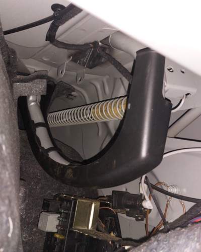

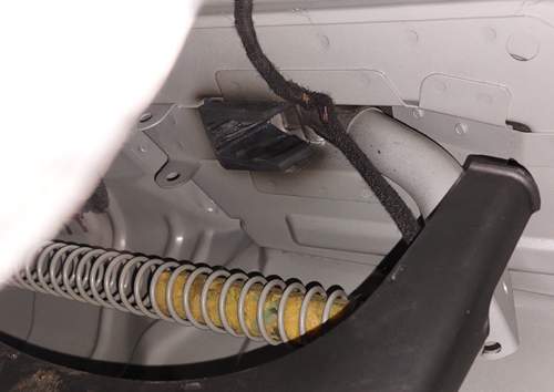

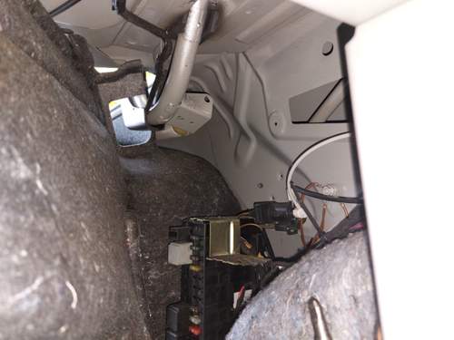

Ich habe nun zum ersten mal hinter die Kofferraumverkleidung geschaut. Bilder habe ich hier angehängt.
Ergebnis: die Überprüfung in der Mercedes Werkstatt war scheinbar überflüssig und deren Ergebnis auch falsch, wie ihr schon vermutet habt. Die Scharnierhebel sehen beide heile aus. Am Linken ist auch noch eine Feder dran, die allerdings alleine zu schwach ist für die Heckklappe (man spürt sie kaum). An der rechten Seite fehlt die Feder und man kann aber gut erkennen, dass mal eine verbaut war. Da sich das Ganze vor Jahren mit einem lauten Knall verabschiedet hat, ist davon auszugehen, dass die rechte Feder damals einfach gerissen ist. Ich denke mal, dass ich also einfach beide Federn ersetzen sollte (die Linke wurde ja jetzt Jahre lang überlastet).
Ich frage mich nur gerade, ob ich es hinkriege die neuen Federn tatsächlich einzubauen ohne die Verkleidung komplett zu entfernen.
Interessant finde ich auch, dass die linke Feder im hintersten Loch und die rechte Feder im mittleren Loch der Karrosseriehalterung eingehakt war. Wieso?
Nebenbei: sieht es für euch auch so aus, dass der Scheuerschutz der Kabel oben im zweiten & dritten Bild (linke Seite) durchgescheuert ist?

Die verschiedenen Löcher dienen sozusagen zur Einstellung der Federspannung, damit kann man die Öffnungskraft einstellen, wenn die Federn altern, hängt man sie ins nächste Loch. Man denkt gar nicht, dass die Federkraft und das Heckdeckelgewicht so sensibel reagiert, aber bei meinem W202 konnte man mit und ohne Warndreieck im Deckel schon einen deutlichen Unterschied in der Öffnungsgeschwindigkeit erkennen.
Heute habe ich die neuen Federn endlich verbauen können. Es war in Wahrheit ziemlich einfach. Man muss nur, wie bereits oben beschrieben, die seitliche Verkleidung des Kofferraums ein Stück weit entfernen, um die Federn austauschen zu können. Die Federn sind nicht so stark, wie man zu Beginn vielleicht denkt. Mit ein paar Gartenhandschuhen ist es gut machbar sie einzuhängen bzw. zu entfernen. Meine Kofferraumklappe geht jetzt wieder ohne Probleme von selbst auf (auch mittels Fernbedienung). Das Ganze für 30€ und 1h Arbeit anstatt 1000€ beim Freundlichen.
Kleiner Tip am Rande: wenn die Feder(n) Geräusche beim Zuklappen (spannen) machen, könnte die Orientierung falsch sein. Wenn man die Federn aushakt, 180° um die eigene Achse dreht, und wieder einhakt, sollte das Geräusch weg gehen. Die Federn sind assymetrisch gefertigt (im Sinne der Richtung, in die die Enden zeigen) und müssen auf beiden Seiten in der gleichen Ausrichtung verbaut werden. Was auch helfen könnte, ist, etwas Schaumstoff ins innere der Federn zu stopfen. Der wurde es auch damals im Werk gemacht. Bei den Ersatzfedern ist dieser Schaumstoff allerdings nicht dabei.
