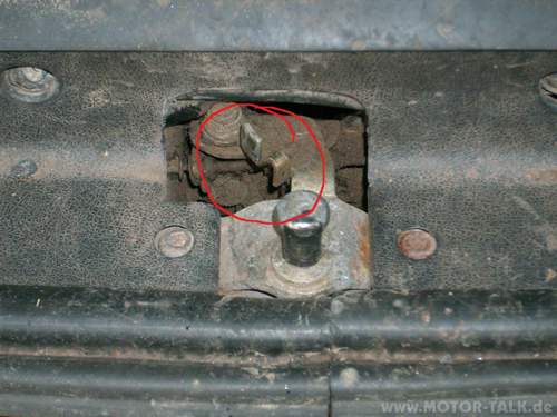

Bei meinem 95er Mondeo Turnier (BNP) entriegelt die Heckklappe nicht wenn ich am Fahrersitz den Hebel ziehe.
Über das Schloss (ist defekt ) geht es auch nicht.
Gibt es einen Trick die Klappe trotzdem zu öffnen???

Hi,versuchs mal durch direktes ziehen am Seilzug,sprüh mal kräftig WD 40 oder ähnliches ins Schloss.
Ansonsten hilft nur: Plastikverkleidung in Schlosshöhe von innen vorsichtig ausschneiden und dann öffnen.

vom Hebel aus den Zug verfolgen und da wo du dran kommst ziehen,
Hast du denn wenn du am Hebel ziehst Spannung auf dem Hebel oder schlabbert der locker rum,wenn ja ist der Zug gerissen

Hallo, mache die Heck-Klappe von innen auf und sprühe den aufdrücker ein und das Schloss auch, schaue ob sich nichts einklemmt dann bekommst die Klappe auch nicht auf, an der seite der Klappe sind 2 Gummis mit einer Feder drin, der Gummi muss sich bewegen sonst klemmt die Klappe dann müsste es wieder auf gehen war bei mir auch so.

Die Klappe geht so von innen auf, in der mitte an der Klappe am boden siehst du eine Blaue Plastik kappe und die drückst du nach links oder rechts.
