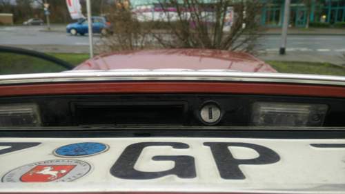

Hallo Senti
erstmal die besten Weihnachtsgrüße an Dich!
Mein Dicker hat ein Schloss an der Kennzeichenbeleuchtung!
Man muss schon von unten schauen, um es zu sehen.
Da kann ich den Kofferraum mit dem Schlüssel öffnen! Ohne Strom!
Meiner ist BJ 2005 - ich weiss nicht ob bei den jüngeren
BJ das Schloss weggefallen ist.
Aber ein Schloss (Fahrertür) für den ganzen Wagen wäre zu wenig!

Kannst Du mal ein Foto machen bitte ? :confused:
Da geh ich gleich mal runter gucken... hab da noch nie was gesehen (Bj 01/06 m elektrische Heckklappe) :rolleyes:
Senti
Ich mache morgen ein Foto - ich bin heute noch nicht unterwegs gewesen;-)
Schlüssel außen gibts doch nur bei der Limo...
