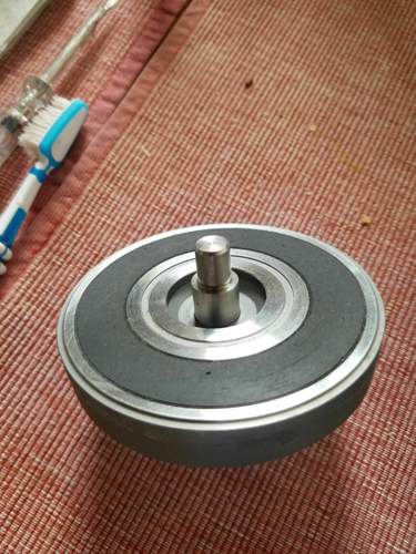

So, nachdem ich ohne durchgreifenden Erfolg auch noch die beiden Heckklappengasfedern ausgewechselt habe, bin ich der Sache auf den Grund gegangen.
Zunächst einmal:
Die Stellung des Heckklappenmotors beim Einbau ist egal. Dies deshalb weil der Elektromagnet nicht aktiviert ist und keine Verbindung zwischen Motor und Gestänge besteht. D.h. nach dem Einbau kann man per Hand die Klappe auf und zu machen und der Anker stellt sich selbst ein.
Insofern habe ich das Gehäuse nochmal auseinander genommen um den Grund für die mangelnde Reibung zu beheben.
Die Reibefläche wird im Laufe der Zeit durch Metallabrieb immer glatter. Zum Schluss ist nicht genug Reibung da um nach dem Anziehen des Elektromagneten ein Durchrutschen zu verhindern.
Den Zustand habe ich auf dem ersten Bild dokumentiert. Man sieht deutlich den glänzenden Ring der der Reibung herabsetzt.

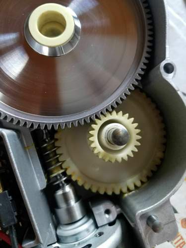

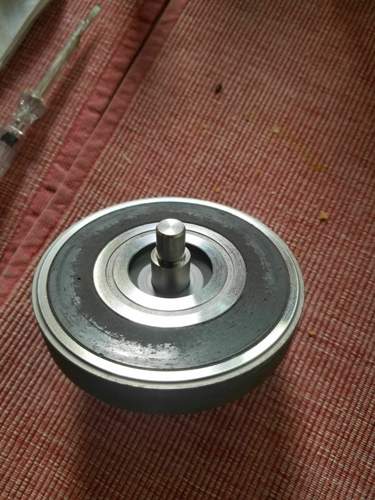

Ich habe deshalb zunächst die glänzenden Stellen mit einem handelsüblichen Spülschwamm unter Verwendung von Scheuermilch von dem anhaftenden Abrieb befreit. Dies kann man auf den nächsten Bildern sehen.
Hierdurch war die Rauheit der Reibfläche schon deutlich verbessert.
Ich habe es allerdings nicht riskiert auszuprobieren, ob dies bereits ausreichend gewesen wäre.
Insofern habe ich einem Rat hier aus dem Forum mir flüssiges Kolofonium besorgt, was als Flußmittel beim Löten benutzt wird. Kolophonium ist ein Harz, welches aus der Kiefer gewonnen wird und u.a. auch für die aus Roßhaaren bestehende Sehne des Geigenbogens verwendet wird um die Reibung zu erhöhen, damit die Saiten besser zum Schwingen gebracht werden können.
Ich habe das in Alkohol gelöste Kolophonium (Lötmittel) benutzt und die Reibfläche ca. 3 bis 4 mal damit getränkt.
Der Alkohol verdunstet und das Kolophonium bleibt als nicht sichtbarer Belag zurück. Vorsorglich habe ich die Gegenseite, also die Metallfläche ebenfalls damit eingerieben.
Beim Zusammenbau sollte man auf die Lage der unterschiedlich langen Schrauben achten. Außerdem sollten sie nicht zu stark angezogen werden, da der Aludruckguss sehr fragil ist.
Der Motor hängt übrigens nur an den beiden äußeren Schrauben, die man auf den Bildern an der anderen Farbgebung erkennen kann. Die mittlere Schraube ist lackiert. Die nicht lösen. Nur die beiden äußeren halten den Motor. Am besten nimmt man eine Schlüsselratsche. Am Anfang muß man den Motor mit der Hand in Position halten und die ersten Schraubgänge mit der Hand eindrehen. Dabei beginnt man am besten mit der hinteren. Damit nicht Zahn auf Zahn steht, sollte man vor dem definitiven Festziehen die Klappe mit der Hand auf Gängigkeit prüfen.

Reibfläche mit Abrieb

Reiffläche gesäubert
