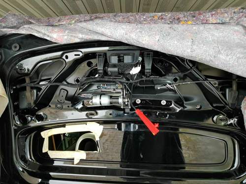

fahre seit 2000 audi tt roadstar 8n und heute auch noch einen 8j roadstar.
ich habe schon viel in meinem autoleben mit audi erlebt, aber in den letzten 14 tagen gabs den supergau.
heckklappe bei audi tt 8j geht nicht mehr auf, grundsätzlich normales problem, aber jetzt kommts mit der notverriegelung tut sich gar nichts.
habe fehlerspeicher ausgelesen, dürfte sich um einen kabelbruch handeln, aber wie komme ich jetzt in meinen kofferraum um den kabelbruch zu beheben, durch das skisackloch gehe ich echt nicht durch und die notentrigelung funktioniert auch nicht, obwohl ich da vorher noch nicht daran gezogen habe.
die ging noch nie?
gibts eine lösung ausser spenglersäge oder tnt.
ach ja ich bin neu hier an alle audi leidgenossen ein herziches hallo.
audi stützpunkthändler ist ratlos und audi importeur hat keine lösung sondern nur eine vorgangsnummer, und verweist auf audi vor ort.
lösung dringend gesucht.

Was heißt "mit der notverriegelung tut sich gar nichts"? Ist der Seilzug blockiert und bewegt sich auch bei stärkerem Ziehen nicht oder gibt er bei leichtem Ziehen schon deutlich nach?
Was sagt der Fehlerspeicher genau? Vermutlich ist der Eintrag im Bordnetsteuergerät?
Dass die Leitungen am Übergang in die Heckklappe brechen ist möglich, da werden sie bei jedem Öffnen belastet. Aber dass dann auch der Seilzug der Notentriegelung nicht funktioniert ist doch verwunderlich.
Grundsätzlich gibt es noch weitere Möglichkeiten, die Klappe zu entriegeln also erstmal keine Panik. Aber dafür wären ein paar Antworten auf die Fragen oben ganz praktisch.

der seilzug fühlt sich an als wäre er an einem panzer angeschraubt.
Vielleicht hat sich der Zug irgendwo verhakt. Du könntest mal probieren, das Seil dort wo es in die Führungshülle geht etwas hinein zu schieben. Vielleicht löst es sich dann wieder. Danach halt nochmal ordentlich dran ziehen.

es liegt definitiv ein kabelbruch vor, war gestern bei audi keine stromversorgung heckspoiler,3 bremslicht und heckklappenöffnung.
festgestellt wurde von aussen geht nichts.
audi will über den skisackschlitz die heckklappenverkleidung demontieren mit verlängerungswerkzeug (das haben die sich selbst gebaut).
und dann das schloss entriegeln.
fazit audi verlangt 2 bis 4 hr mit 170 euro in der stunde.

Also wenn wirklich alles an der Heckklappe nicht geht (Entriegelung, Bremsleichte, Spoiler, Kennzeichenleuchten), hast du vielleicht "Glück" und es ist nur die Masseleitung im Übergang zur Heckklappe gebrochen. Dann könntest du mal versuchen, über die Kennzeichenleuchten Masse einzukoppeln.
Dazu eine der Kennzeichenleuchten ausbauen (zur Seite schieben und rausnehmen) und das braune Kabel aus dem Stecker lösen. Jetzt musst du dir irgendwo einen Massepunkt suchen, am Schließkeil der Türen solltest du zum Beispiel eine ausreichende Verbindung haben. Dort klemmst du jetzt ein Kabel hin und verbindest das mit der braunen Leitung der Kennzeichenleuchte. Dabei ruhig ein etwas dickeres Kabel nehmen um den Widerstand gering zu halten.
Dann mal auf die Heckklappenentriegelung drücken und schauen ob der Motor reagiert.

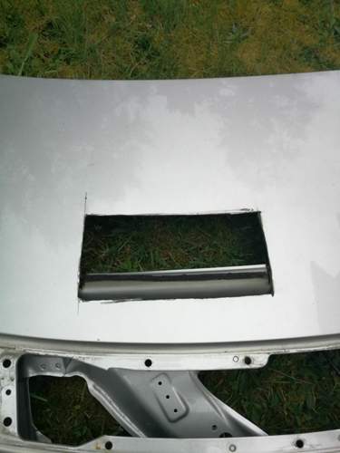

danke für die hilfestellung habe ich auch schon gemacht, gestern habe ich die heckklappe mit flex geöffnet, nach 8 min war der audimurxs dann endlich offen.
verkleidung abgebaut und siehe da wie vermutet kabelbruch mehrerer kabel an der linken seite .
aber das beste kommt noch die audihirschen haben von werk aus die notentriegelung vergessen zusammenzustecken siehe rotes teil auf foto.
ich habe mir eine gebrauchte heckklappe besorgt, bei der ist ein gelber kontrollack auf dem roten stecker der notentriegelung, bei meiner heckklappe ist kein kontrollack aufgebracht.
habe gestern noch mit einem gerichtlich beeidigten sachverständigen telefoniert, da ich alles per fotos und video festgehalten habe.
es handelt sich hierbei um einen sogenannten versteckten mangel, der schon beim neuwagenkauf vorhanden war, also haftet audi eindeutig für diesen murxs.
heute geht email an audi importeur raus zur kostenübernahme nach audi reparaturpreisen, der sachverständige schätzt ca. 1500 bis 2000 euro.
der audibetrieb hatte auch nach rücksprache mit audi germany keine lösung für das problem.
also wieder eine erfahrung mit den audihirschen, die sind das allerletzte.
dumm, einfallslos, grenzenlos überheblich, technisch unterbelichtet, unzuverlässlich.
das beste der motor für heckspoiler ist mit einem plastik kabelbinder befestigt, habe ich gegen edelstahl schlauchhalter gewechselt, der hohlraumschutz der heckklappe einfach nicht vorhanden, das ist immer noch am billigsten, das weglassen.

@audijuhu schrieb am 16. Dezember 2015 um 13:31:36 Uhr:
die ging noch nie?
danke für die schönen Bilder.
Aber eine Frage habe ich noch.
Du hast ja geschrieben dass du noch nicht daran gezogen hast und sie ging noch nie.
Wie hast du das dann fest gestellt?
Warum hast du es nicht gleich überprüft, woran es lag, dann wäre ja die Flex nicht notwendig gewesen.
TT-Eifel
Themenstarteram 23. Dezember 2015 um 9:15
ist da einer blond?
natürlich habe ich daran gezogen als sie auf normale weise nicht aufgang.
aber davor noch nie, sollte ja nur als notentriegelung funktionieren.
