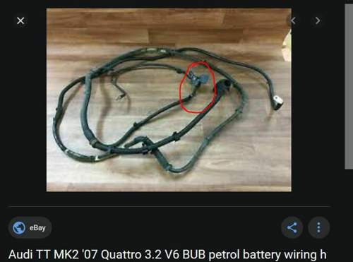

danke für die hilfestellung habe ich auch schon gemacht, gestern habe ich die heckklappe mit flex geöffnet, nach 8 min war der audimurxs dann endlich offen.
verkleidung abgebaut und siehe da wie vermutet kabelbruch mehrerer kabel an der linken seite .
aber das beste kommt noch die audihirschen haben von werk aus die notentriegelung vergessen zusammenzustecken siehe rotes teil auf foto.
ich habe mir eine gebrauchte heckklappe besorgt, bei der ist ein gelber kontrollack auf dem roten stecker der notentriegelung, bei meiner heckklappe ist kein kontrollack aufgebracht.
