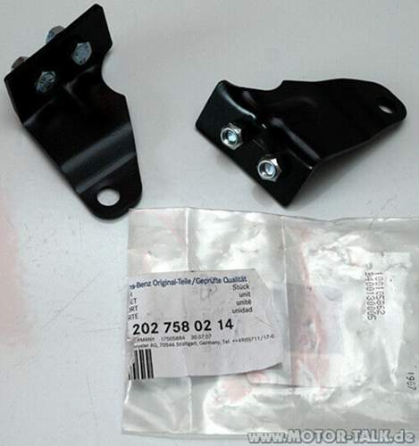

Heute ist mir bei meinem C180 Bj.98 Limo auf beiden Seiten der Anlenkpunkt der Aufstellfeder an der Heckklappe abgerissen! Die Klappe ging nur noch so ca. 5 cm auf, ich wollte nachgucken ob da was klemmt, da sehe ich, dass das ca. 2mm dicke Blech einfach abgerissen ist (hing nur noch am letzten Zipfel) beim zumachen ist es dann mit lautem Knall ganz abgerissen. Als ich die andere Seite angucke ist da das Blech auch schon über die Hälfte eingerissen - hab dann die Feder ausgehängt. Dummerweise ist die Schließfeder des Deckels aber total stark, es wirkt so als ob der Kofferraumdeckel so ca. 30 KG wiegt!
Hat jemand so etwas schon einmal gehabt? Kann man die Stücke anschweißen (lassen)? Reparatursatz?

Das mit den Federn ist ein bekanntes Problem beim Mopf!
Das kannst mit Glück auf Kulanz gerichtet bekommen, ansonsten gibt es da einen Reperatursatz!

Den Reparatursatz für die Heckdeckelfedern gibt es für 30,- bei DC, Montage dauert 30 Minuten - wenn man sich Zeit läßt. Das ging leider nicht auf Kulanz, aber ist ja preislich noch machbar.

Wie sieht der Rep.-Satz aus? Kennt jemand den aktuellen Preis und eine Teilenummer? Kann man den ohne schweißen selbst montieren?
Ist ein C200CDI von 99 also Mopf.

Benötigt wird: Reparatursatz A202 758 0214
41,90 Euro zzgl. MwSt (Stand: 08/2010)
Habe eben bestellt und werde berichten.
Foto
Der Rep- Satz wird geschraubt. Es sind zwei Metall-"Platten/Winkel" die mit dem Bügel des Scharniers verschraubt werden. Man muss in den Bügel nur 2 Löcher bohren. Ist wirklich kein großes Thema.
Viel Erfolg!

Enthält der Rep.-Satz eigentlich die Teile für rechts und links oder nur für eine Seite? Das konnte mir mein Teilemann nicht so genau sagen.
Beide Seiten!

So, habe den Rep.-Satz gestern eingebaut.
1. Die Reparatur ist ein Spaziergang (15 Minuten inkl. Demontage und Montage der Verkleidung. Habe eine Seite ersetzt, die andere Seite zeigt noch keine Ermüdung).
2. Ich hätte nicht gedacht, dass die Konstruktion so bescheuert ist. Die Winkel werden definitiv in der falschen Achse belastet. Wären sie um 90° gedreht verbaut, würden sie wahrscheinlich ewig halten.
3. Die Löcher, an die der Rep.-Satz angebolzt wird, sind unterschiedlich groß. Schade, das MB dem Satz aber zwei gleiche Schrauben beilegt und man daher ein Loch erst aufbohren muss (zumal die beiden popeligen Winkel inkl. der Schrauben immerhin knappe 50€ kosten).
