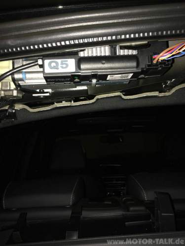

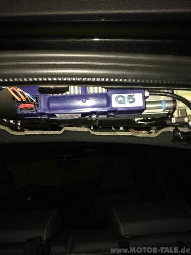

ich habe mir das Bexpro Modul eingebaut. Es gibt ein speziellen für den Q5.
Muß man bei der Bestellung angeben. Bei mir habe ich im letzten Moment vor dem Versand
noch umgeordert, da ich mir das nicht bekannt war.
Hatte mir das Bexpro bei Ebay ersteigert.
Gruß Bebberl

Ich habe die Kabel gelötet , da mit Stromdieben öfters mal kein Kontakt entsteht, vor allem bei den dünnen Kabeln.
Gruß Bebberl

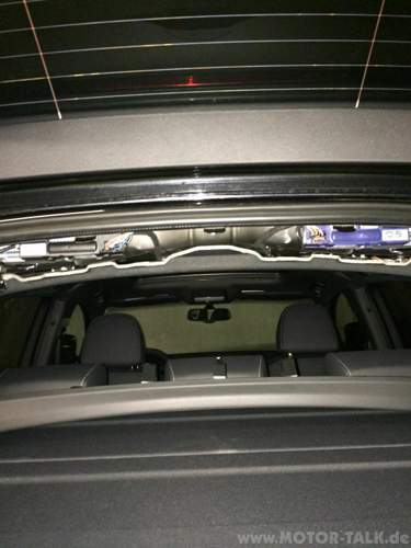

Meine Frage zielte eher darauf ab, ob es schwer war an die Kabel ran zu kommen!?!?
Nee is easy. Sind nur ein paar Schrauben und ein kräftiger Ruck und die Heckklappenverkleidung is ab. Darunter sind dann frei zugängig die nötigen Kabel...
Ich hab mit Stromdieben gearbeitet - geht bis jetzt wunderbar.
