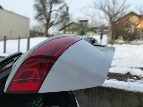

hallo, wiederholt passiert es, dass die Heckklappe durch unbeabsichtigtes Betätigen des Schlüssels öffnet. So kam ich wiederholt aus dem Supermarkt und fand das Auto mit geöffneter Heckklappe vor. Nicht nur, dass die Diebstahlsgefahr gross ist, nein, es regnet auch wiederholt in das Fahrzeug.
Nun stand das Fahrzeug in der Garage, die Heckklappe wurde unbeabsichtigt geöffnet. Das Ergebnis ist, dass sowohl die Heckklappe als auch das Garagentor beschädigt sind.
Gibt es eine Möglichkeit, die Empfindlichkeit zu ändern, oder den Schlüsselschalter so zu programmieren, dass zweimal gedrückt werden muss?

Ja, es gibt eine TPI dazu (2042726/5). Maximal können 5 Sekunden eingestellt werden. Irgendwo habe ich von einer Empfehlung von 600ms gelesen.
Edit: Selbst einstellen kannst Du (wenn überhaupt) nur mit Interface. Wenn nicht vorhanden, würde ich zum Freundlichen fahren.
Edit 2: Zweimal drücken ist mir nicht bekannt. Nur, dass länger gedrückt werden muss.

800 ms sind voreingestellt — du kannst bis 5000 ms einstellen. Ich habe 1500 ms gewählt, dann muss man etwas länger halten, aber nicht zu lange

Mir auch schon passiert. Habe sie deshalb im AZ auf 4 Sekunden einstellen lassen. Seitdem ist das nicht mehr vorgekommen.

...nicht unbedingt. Unbeabsichtigter Druck kommt oft bei bestimmten Bewegungen vor und somit nicht für mehrere Sekunden als "Dauerdruck", sondern eher als kurzer Impuls... soweit überblickbar, ist bei jenen, die die Druck-Öffnungs-Zeit verlängert haben, nun Ruhe.
Sowohl aus eigener Erfahrung als auch explizite Bestätigung des Händlers gab es dieses "Problem" bei anderen Audimodellen bislang nicht - mein Kundendienstleiter sagt, dass sie selbst verschiedene FB/Modelle durchprobiert haben und es a) daran läge, dass bei der Q7-FB der Heckklappenknopf etwas "oberflächlicher" liegt als bei den anderen FB und b) auch auffällig ist/war, dass die Q7-FB deutlich weiter funkt, als jene von zB A6, A5, A4 (VFL-Modelle).

Wie ist das den wenn hier die Heckklappe komplett öffnet, wie hoch geht dann die Heckklappe? Außenabmessung?
mein Garagentor ist auf ca. 2.10 Höhe, dh ich vermutte dass sich das nicht ausgehen wird?
Keine Ahnung, wie die Maße geöffnet sind, aber öffnen in Deiner Garage wird keine gute Idee sein, also wenn schon in der Garage geöffnet werden muss, dann gleich Öffnungswinkel in der Garage programmieren mit dem Nachteil, das die Klappe sich auch im Freien nur auf das Garagenmaß öffnet...
