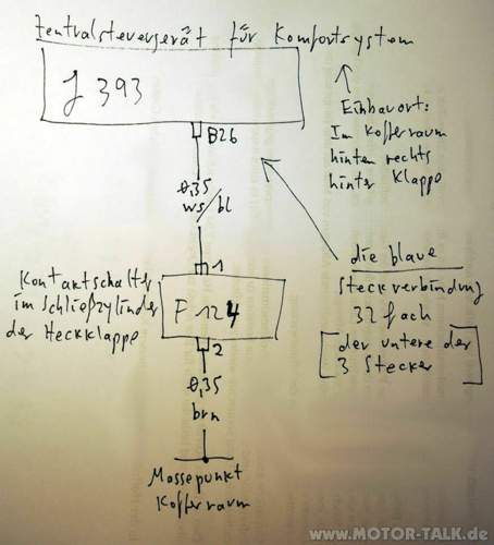

Heckklappenöffnung über Handtaster ohne Funktion
Hey, weiß jemand wo der Mikroschalter der Heckklappe (Avant) verbaut ist?
Auto Blinkt nicht bei abschließen und dann ist mir aufgefallen dass das Licht im Kofferraum nicht mehr geht.
Danke...
P.S: (Im FIS Zeigt es die Heckklappe rot an)

Hatte ich auch, bei mir war es ein Kabelbruch! Microschalter ist im Heckklappenschloß, gibt es auch nicht einzelnt, sondern nur mit dem Schloß. Kostet bei Audi c.a. 35€!

Bei mir hat die Elektrische Heckklappe nicht mehr funktioniert, so hat es sich bemerkbar gemacht. Nach langen suchen und vor allem die Tatsache das die Beleuchtung im Kofferraum (NUR im Kofferraum) nicht mehr funktionierte, war dann irgendwann klar, das es sich um ein Kabelbruch handeln musste.

An deiner stelle würde ich den Fehlerspeicher auslesen lassen. Wenn nämlich der Microschalter defekt sein sollte, wird es im Fehlerspeicher abgelegt!

Es gibt einen Microschalter unten in der Zuziehhilfe und einen im Heckklappenschloss!
Eventuell musst du den im Schloß mal überbrücken um zu testen ob der Fehler dann weg ist.

So, habe das FIS eben auf Avant umcodiert. :-)))
Wenn ich den Stecker hinten vom Schloss abziehe ist die Heckklappe im FIS zu, sobald der Stecker dran ist wird die Klappe immer als auf angezeigt!?!?! Mikroschalter im Schloss kaputt???

Würde Ich so sagen....

Sehr wahrscheinlich!

Hellochen....
das gespräch hier hat mich auf den richtigen Weg gebracht , da es bei mir so war wie Folgt..::
Heckklappe zu / im Display als offen angezeigt / kein Blinken beim Abschließen...
Der Fehler lag BEIM Microschalter aber kaputt war er nicht.
Dieser Microschalter wird von einer Art verlängertem Hebel betätigt
der am Microschalter eingeschoben ist - Dieser war bei mir
einfach nur rausgefallen (wie auch immer?!?!?)
Schloss zerlegt / Kipphebel wieder eingesetzt / Alles Funktioniert....
