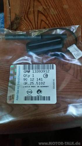

Hy, hab folgendes Problem mit meiner Heckklappe, wenn das Auto offen ist und ich die Heckklappe per Hand öffnen will dann geht das nicht, aber sobald ich die Fernbedienung benutze geht die Heckklappe auf.
Ich tendiere dazu das der Schalter/Taster hinterm Opel Zeichen defekt sein könnte, jedoch bin ich mir da nicht sicher, ich hab erstmal die verkleidung teils demontiert und die Stecker etwas mit kontaktspray bearbeitet aber ohne Erfolg.
Jetzt wollt ich wissen wie ich diesen Schalter wechseln kann falls der wirklich defekt ist? Muss ich die komplette spange am Heck demontieren und wenn ja, ist die geclipst, hab etwas bamel davor die zu beschädigen. ..

Da ich vergeblich nach diesem Thema gesucht habe und leider nichts passendes fand, habe ich mich entschlossen mir die Zeit zu nehmen um einige Zeilen und ich hoffe die passenden Bilder dazu, hier zusammenzufassen.
Also, mein Insignia ist mittlerweile 7 Jahre alt und von jeglicher Garantie befreit. Da ich keine Opel Werkstätte mehr aufsuchen will und ich manche Kleinigkeiten, dank euren Einträgen, selbst bewältigen kann, habe ich mich entschlossen auch das in die Hand zu nehmen. Die Geschichte ist normalerweise, wenn man weis wo man ansetzten muss in max. 1 Stunde erledigt. Ich, für meinen Teil, habe gut 2 Stunden dafür gebraucht.
Das erste Bild zeigt euch den Bauteil (Taster) der ersetzt werden muss, inklusive Art, Nummer.
Werkstätte 1: Kostenpunkt 20€, Lagernd. Werkstätte 2: 36€, nach Bestellung!? Will hier der Werkstätte 2 nichts vorwerfen, vielleicht war hier die Buchse inkludiert (schaut dann so aus wie auf Bild 2, der rechte Bauteil). Wie man sieht ist der billigere nur ein rep. Satz. Für mich persönlich egal, ich habe es gelötet. Der Vergleich macht dich Reich!!!

3. Wenn die Leiste demontiert ist kann man den Taster mit einem flachen Gegenstand seitlich entriegeln (Bild 7).
4. Dann ist die Frage welche Form von Taster ihr gewählt habt. Löten oder nicht.
Nachdem der Taster wieder in der Leiste untergebracht wurde, kann das Ganze wieder in umgekehrter Reihenfolge zusammengebaut werden.
Mein Heckklappen Taster funktioniert wieder einwandfrei. Bin Froh das es nur diese Kleinigkeit war und nicht, wie ich am Beginn vermutet hatte ein Kabelbruch.
