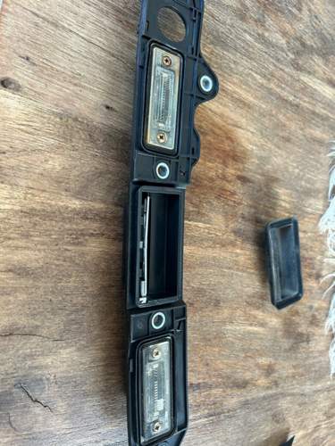

Hallo Leute,
bei meinem Golf 5 plus funktioniert das Heckklappenschloss nicht mehr. Hab schon einiges gelesen, ein Kabelbruch oben an den Scharnieren ist es aber nicht.
Jetzt wollte ich testen, obs am Schalter am Heckklappengriff oder am Schloss selber liegt.
Weiss jemand, wie die Kontakte geschaltet sind (3 weiße und 1 braunes Kabel) am Schloss, oder wie ich dem Fehler am besten auf die Spur komme ?
Danke und VG, Andre

Das Schloss hat einen 4-poligen Stecker:
1 E165 - Schalter für Heckklappenentriegelung (Anzeige)
2. F5 - Schalter für Kofferraumbeleuchtung
3. Masse (braun)
4. V139 - Motor für Heckklappen-Entriegelung
Die sind bis auf Masse alle weiß und alle Masse bezogen, Pin 3.
Beim Öffnen müsste man also einen kurzen positiven Impuls an Pin 4 messen bzw. könnte das abgesteckte Schloss auch so testen.

Hallo Ricardo,
ich hab heute mal getestet, also die Spannungen liegen an, aber es kommt kein Impuls ans vierte Kabel.
Komischerweise passiert aber auch nichts, wenn ich direkt ans Schloss 12 V ans 3. und 4. Kabel anlege.
Die Kontakte der Griffleiste haben wir getestet, können wir uns nicht erklären, wieso wann welche Kontakte Durchgang haben oder 12 V anliegen :D
Ich werde daher beide Teile nacheinander erneuern, komme so leider nicht weiter.
VG, Andre
Also zum Testen des Schlosses hast du es abgesteckt und verriegelt? Dann Plus auf Anschluss 4 und Minus auf 3.
Die Griffleiste versorgt beim Golf Plus doch noch die Kennzeichenbeleuchtung, 4-poliger Stecker. Der Heckklappen-Öffner schließt Pin3 und 4 kurz, die beiden anderen sind die Kennzeichenbeleuchtung.
Wenn du hier nicht weiter kommst sollte mit einem Diagnosegerät gearbeitet werden, bevor hier alles getauscht wird. Da kann man dann das Schloss ansteuern und den Kontakt in der Griffleiste anzeigen lassen.
Ja genau, Ricardo, alles ausgebaut und einzeln getestet. Masse auf 3 und plus auf 4. Keine Reaktion.
Kommt mir so vor, als wäre beides defekt.
Ich hab zwar VCDS, aber bin nicht auf die Idee gekommen, ob man das einzeln testen könnte. Würde das gehen ? Hab damit bis jetzt immer nur Fehler ausgelesen, brauchte aber auch nie eine weitere Funktion bis jetzt.
Spätestens Freitag kommen die Teile an, dann meld ich mich.
