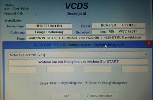

Guten Morgen,
hab mir jetzt gestern den Fehlerspeicher auslesen lassen, allerdings gab es keine Fehler bzgl. dem heckrollo. Welches Steuergerät ist denn dafür zuständig?
Würde spontan sagen das komfortSTG...
geht es denn jetzt wieder?
Themenstarteram 27. Januar 2016 um 8:37
Nein funktioniert leider nicht. Im Log-File steht halt das alles passt, bis auf die 28 Klima, aber das hat ja wohl nichts mit dem Heckrollo zu tun. Kann es dann evtl. dass es dann die Taste fürs Heckrollo ist? Vielleicht gibt die ja einfach kein Signal weiter und deshalb sind auch keine Fehler zu finden.

Deswegen ja die stellgliedDiagnose ;)
Im steuergerät, welches für die tasten zuständig ist, muss der Schalter im stellgliedttest aufgeführt sein. Da hilft nur suchen. Zuerst würde ich im komfortSTG suchen, dann evt noch im ZentralelektrikSTG... Ein anderes fällt mir jetzt nicht ein, welches dafür zuständig sein könnte.
Im stellgliedttest selbst siehst du denn, ob der Schalter das Signal sendet.
Ablauf ist dann sinnbildlich so. Hab das mit dem Night Vision schalter letztes Jahr gemacht. Nv steuergerät-> stellglieddiagnose/erweiterte Messwerte -> "Taster für NV" anhaken. Der wird dann in die Liste übernommen und steht auf "aus" oder "NA". Sobald er gedrückt wird verändert sich der Wert in "gedrückt" "an" oder was auch immer. Wenn er sich nicht ändert, ist der Schalter höchstwahrscheinlich defekt. Wenn ok, dann mit dem Motor vom heckrollo weitermachen.
Themenstarteram 27. Januar 2016 um 9:44
Alles klar, d.h. dann wohl wieder zum Codierer hin :D
Vielen Dank für die ausführliche Beschreibung.
