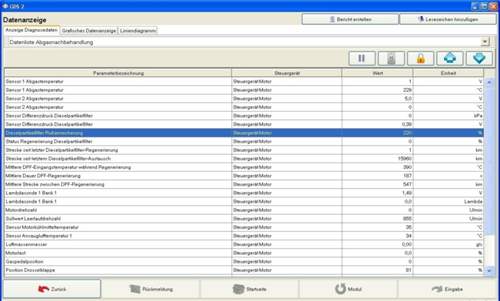

DPF Füllstand beim B20DTH/170PS mit dem Smartphone auslesen geht mit den "standard" Apps und einem BT OBDII Adapter nicht, auch das HappyBlue kann "nur" das Freibrennen anzeigen und nicht die "anderen" Daten des DPF. Man kann aber mit der Torque App für Android und den passenden PIDS den Füllstand, KM seit der letzten Regeneration (und auch Regenerationsstatus an/aus) auslesen, PIDs siehe Bild anbei.
Ansonsten halt mit Laptop und den "üblichen" Opel Programmen.
Bekommt man die pids zum Download oder macht man die selbst?
@wfrene schrieb am 14. August 2019 um 09:22:50 Uhr:
Es gibt welche zum Download, aber nicht die für Opel. Einfach selbst eintragen (Einstellungen, Zusätzliche PIDs/Sensoren, Eigene PID hinzufügen und meiner Tabelle entsprechend eintragen.
