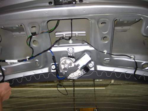

Da die warmen Tage nun vorbei sind, benutzt wie ich bestimmt der ein oder andere auch die Heckscheibenheizung, wenn die Scheibe mal beschlagen ist. Bei mir ist diese Leider ohne Funktion.
Die Heckscheibenheizung leuchte leuchtet, wenn ich auf die Taste drücke. Leider tut sich nur nichts. Die Scheibe wird nicht warm und das beschlagene geht auch nicht weg.
Daten zum Fahrzeug:
BJ: 2011
Motor: 1.7 CDTI A17DTS
KM: 160.000
OPC Line
Gibt es da schon Anhaltspunkte oder Krankheiten die bekannt sind?
Da es die OPC Line ist, sind die Heckscheiben und die Scheiben des Heckbereichs dunkel getönt von Werk aus.
Kann ich da trotzdem mit dem Multimeter an den Streifen der Heizung an der Scheibe Spannung messen? Sicherung usw. Muss ich alles noch überprüfen. Wollte erstmal hier fragen ob es schon Krankheiten oder weiteres gibt.

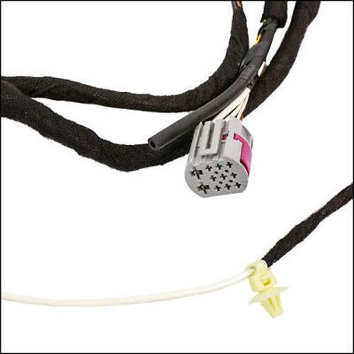

Auch das überprüfen der Kabel in der Heckklappendurchführung ist wohl zu einfach.

Zu 4. es wird eine Spannung ankommen.
Wenn die nicht ankommt, Kabel in der Heckklappendurchführung kontrollieren.

Danke für die hilfreichen Antworten. Ich habe nichts sperriges Transportiert. Schalter für Heckscheibenheizung funktioniert und led leuchtet. Sicherung überprüfe ich noch, aber wenn die durch wäre, sollte ja eigentlich die LED her Heckscheibenheizung auch nicht leuchten oder? Werde verkleidung abbauen und prüfen ob Spannung ankommt am Stecker. Dann werde ich die Leiterbahnen durchgehen, falls spannung ankommt und ggf. reparieren. Falls keine Spannung ankommt am Stecker, werde ich die Leitung durchmessen, falls die Sicherung i.O. Ist

Die Faulen arbeiten so :
- Sicherung erneuern
- Verbindungsstecker im Kofferraum links suchen und trennen.
-ankommende Spannung messen
- auf der Gegenseite Widerstand messen.
Erst dann wird die HK-Verkleidung runter gebaut.

Zu meiner Verteidigung, ich hab das Auto erst im Sommer geholt und das ist jetzt die erste Zeit wo ich die Heckscheibenheizung brauchte :D Ja, man hätte auch einfach mal in den Sicherungskasten gucken können. Auf dem Steckplatz für die HSH ist keine Sicherung verbaut. Wieviel Ampere hat dir? Würde eine neue holen und verbauen und dann berichten obs funktioniert.
Haste kein Handbuch ?
Kannste im Netz runterladen als PDF.
Hier z.B. :
https://www.opel.de/service/betriebsanleitungen.html
Ist die FU 26 mit 30 Ampere.
Die Japsen-Sicherungen.
Die kaufste am besten beim FOH.
Da gibt's die günstigst.
Und kauf gleich 5 Stück.
Die wird nicht ohne Grund fehlen !!
Der Vorbesitzer hat die rausgezogen,weil ständig ein Kurzer die Sicherung gekillt hat.
Vermutlich HK-Durchfuehrung schadhaft.
