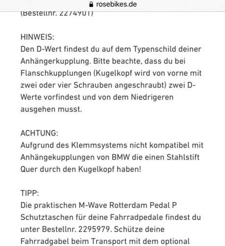

Hatte für den geplanten Active Tourer eine abnehmbare Anhängerkupplung für den Fahrradträger konfiguriert.
Der Freundliche sagte, dass eine AHK nicht erforderlich sei, wenn nur Fahrräder transportiert werden sollen. Es würde die deutlich günstigere Heckträgervorbereitung ausreichen; das wäre sozusagen eine "AHK light", da keine Zugkräfte übertragen würden.
Ich könnte meinen vorhandenen Heckträger wie auf eine normale AHK aufsetzen. So richtig kann ich das nicht glauben. Ich lege Wert darauf, dass nach Abnahme der AHK nichts, auch nicht die Steckdose, zu sehen ist.

Stimmt. Ist eine AHK "light" da keine Anhängelast dran darf. Nur 75 KF Stützlast. Für Fahrradträger optimal. Habe ich auch so bestellt da ich nie einen Anhänger ziehen will. Zudem deutlich günstiger.

Habe mittlerweile einen AT 220d xDrive Luxury Line bestellt, allerdings mit der "normalen" AHK. Der Servicefachmann hat mir von der preiswerten Heckgepäckträgervorbereitung abgeraten, da das Verriegeln umständlich sei und dann nur der spezielle BMW-Fahrradträger zu verwenden sei und nicht der vorhandene, der einfach auf den Kugelkopf der AHK gesetzt wird.
Mir wurde zu der Heckgepäckträgervorbereitung geraten. Soll sehr einfach gehen. Kugelkopf ist bereits dabei. Nein, auch Thule geht. Muss nicht der von BMW sein. Dies ist ein neues System. Nicht zu verwechseln mit dem System von Früher, wo die Halterungen in der Stoßstange waren. Soll wie eine echte AHK sein, doch mit weniger Befestigungspunkten unter dem Auto. Deshalb keine Zuglast nur Stützlast von 75kg. Strom ist auch vorhanden. ABER man darf eben nie einen Anhänger ziehen.

Verstehe ich das richtig, dass jeder Heckträger drauf kann und nicht nur der BMW eigene?
JA. Mein Thule passt z.B..
Ja, Du kannst jeden Träger mit Kugelkopfbefestigung nehmen.
