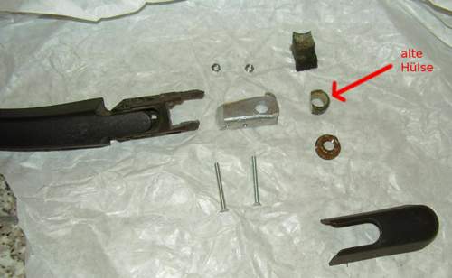

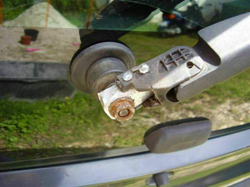

bei unseren C1 BJ 2012 dreht der Heckwischerarm in der zerbröselnden Kunststoffbuchse über der Metallbuchse auf der Achse des Wischermotors durch. WD40 und eine Wasserpumpenzange haben bislang nicht ausgereicht, um die Metallbuchse des Wischarms vom Antrieb zu lösen.
Für Hinweise, wie ich das Ding herunterbekomme würde ich mich freuen.

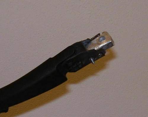

Themenstarteram 31. Dezember 2021 um 11:30
Hier Bilder zu den Wischerarm-Resten
Ausgefranste Kunstoffbuchse
Festsitzende Metallbuchse
Eine Mutter ein paar Gänge aufschrauben als Führung und dann mit einem zweiarmigen Abzieher ansetzen.Solche Dinger gibt es speziell für Wischerarme.

Der grüne Pfeil bleibt da wo er ist ! Der rote Pfeil wird nach innen raus genommen (komplette Wischermotor)

Themenstarteram 1. Januar 2022 um 18:23
Dankeschön für die Beiträge und das Bild mit dem Wischerantrieb ohne die Reste des Wischerarms. Damit habe ich einen Anhaltspunkt, was alles "weg muss".
30 € mit Versandkosten für einen "Abzieher" sind mir zuviel für einen (derzeit) einmaligen Einsatz, ich werde wohl meinen Dremel aktivieren und vorsichtig die Reste vom alten Wischerarm eliminieren.
