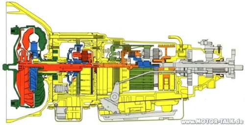

hallo!  da in deinem display das automatikgetriebe angezeigt wird,kann es sich meiner meinung nach nur um einen elektrischen
fehler handeln!
wieso, dein getriebe wird nur elektrisch überwacht (kabelbaum+ magnetventile).es erfolgt keine permanentüberwachung von
regelvorgängen auf der hydraulischen seite!
mein gedanke dazu,was passiert mit deinem getriebe,wenn du manuell von 1, zu2 und zu 3 schaltest,also erstmal ohne D,weil bei einem elektrischen fehler kannst du dieses getriebe auch manuell fahren!

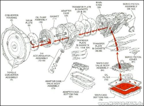

dein getriebe ist ein ML40E(ar 25/35). filter+ dichtung www.automatic-berger.de  art-nr.03126
du brauchst,falls du das bremsband nachstellen willst auch die dichtung fürs bremsband  art-nr.03066

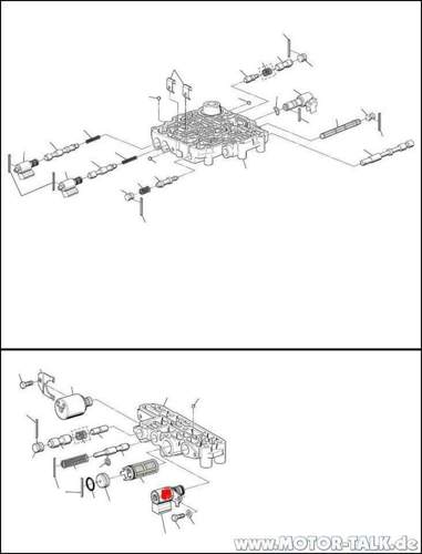

schau dir auch bitte die art-nr.03140 und 16816 bitte an.diese teile sind nur zur ansicht aufgeführt! auf dem bild 3 siehst du den filter und das magnetventil(rot gekennzeichnet),diese mache ich bei einem öl-und filterwechsel immer raus und reinige es.
diese MV (druckwandler,sitzt in der kleinen ölwanne,fahrerseite)ist für die weichen schaltvorgäng von 1 zu 2 und 2 zu 3 verantwortlich.                                                                                                                                                      -manchmal setzt sich der plaste-filter etwas mit schlamm zu,kann man aber reinigen! von elektrischer seite habe ich die stecker am getriebe in verdacht!
dein motor muß aber ,wenn du manuell schaltest nicht aufheulen.er kann zwar beim schalten etwas rucken aber es muß sich ohne aufheulen des motors hochschalten lassen!
mfg
