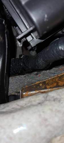

Hallo
Ich weiß nicht ob meine Frage in den treat paßt aber das ist das ähnlichste was ich finden konte.
Volvo v50 t5
Ich habe folgendes Problem wen ich längere Autofahrten habe pasirt folgendes meistens bei regen aber auch bre trockenem wetter.
Der Innenraum Wärme tauscher wird so heiß das Kondenswasser austritt das mir die Windschutzscheibe bei nicht eingeschaltener Lüfter sofort Beschlägt die tacho anzeigen auch und ich habe sogar kondens in der Mittelkonsole wenn ich den schaltsack ab mache komt da eine Hitze raus. Und aus den Lüftungsgitter kommen Rauch Wolken raus pasirt nicht immer.
Der Kasten vom Wärmetauscher tropft dann nur noch kondens Wasser ich habe es schon kontrolliert es ist kein Kühlwasser das ist dicht.
Jetzt meine Frage an was kann das liegen?
Kann es am Klima trockner liegen?
Aber auch wen die Lüftung komplett aus ist pasirt das.
Bitte um Hilfe

Danke für die schnelle Antwort.
Wen es Kühlwasser wäre dann wäre das System mittlerweile komplett leer aber der fülstand ist immer noch gleich seid 2 Monaten auch kein Wasser im Öl oder andersrum.
Es riecht neutral heute hat es wieder gedropft das Wasser war so heiß das man damit kochen Könnte.
Wasserkasten? Innenraumfilter?
Es tropft noch
Innenraumfilter habe ich vor knap einer Woche neu gemacht da war keiner drin.
Was für ein wassrrkasten meinst du?

Wasserkasten ist der Bereich unterhalb der Windschutzscheibe, von wo die Lüftung die Frischluft holt. Wenn da die seitlichen Abläufe zu sind und das dann voll Wasser steht, könnte es von dort auch in den Lüftungskasten gelangen. Dann wäre der Innenraumfilter naß.
Es gehört zur sorgfältigen Wartung, diesen Bereich zu reinigen - und wenn man es nicht schafft, einen Innenraumfilter (dessen "Versteck" ja scheinbar bekannt war) zu beschaffen und einzusetzen, dann wird man sich im Wasserkasten bestimmt umso intensiver bemüht haben...
