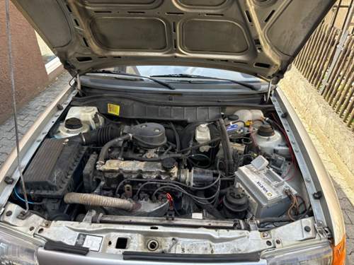

Hallo Zusammen,ich habe jetzt einige Tag nach eine Lösung für meine Problem gesucht aber nichts schafft Abhilfe.
Ich hatte Anfang des Jahres einen Astra F gekauft. Das der immer so heiß wird ist ja scheinbar normal (95-100°C).
Vor kurzem hat ein Freund von mir, für mich Zahnriemen und Wapu sowie auch das Thermostat gewechselt.
Nach dem Einbau bin ich etwa 40 Kilometer nach Hause gefahren. Keine Probleme gehabt.
Etwa eine Woche später bin ich dann im Stop-and-Go Verkehr durch die Stadt gefahren. Dabei überstieg die Wassertemperatur auf einmal die 120°C und die Motorkontrollleuchte ging an. Rechts ran gefahren. Beim aussteigen sah ich das der Behälter übergekocht war. Der Kühlerlüfter lief nicht.

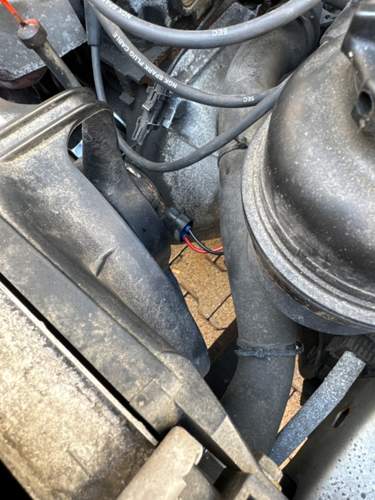

Mit Heizung auf 4 dann etwa 2 Kilometer zurück nach Hause gefahren. Abends habe ich dann den Kühlerlüfter direkt an die Batterie überbrückt. Lief ohne Probleme. Verdacht war dann auf Thermoschalter. Da hab ich dann gleich einen von Hella bestellt und eingebaut. Jedoch ohne Erfolg.
Heute bin ich noch einmal zum Testen eine Strecke von 5-6 Kilometer gefahren. Motor wieder bei 120°C. Die zwei dicken Schläuche am Kühler sind extrem heiß. Der dünne schlau der unten aus dem Kühlwasserbehälter austritt ist auch heiß. Nur der dünne Schlauch der oben vom Kühler nach oben in den KW-Behälter läuft ist kalt. Normal???
Kühler ist nach der Fahrt nicht wirklich heiß. Als man kann ihn noch berühren. Unterschied von Temperatur von oben zu unten ist nicht wirklich da. Hat jemand eine Idee was das Problem ist? Bin echt verzweifelt.Hab den Kühlerlüfter vorübergehend mal auf einen manuellen Schalter umgesteckt. Leider wird der Motor auch dann während der Fahrt extrem heiß.
Seitlich mal die Zahnriemen Verkleidung runter geschraubt. WaPu Rad dreht sich. Vielen Dank im Voraus. :)

Du sagst selbst dass der kühler handwarm ist.
Wie soll also der thermoschalter des Lüfters schalten, wenn er erst bei ca. 100 +/-5 °C reagiert?
Die Temperatur muss erstmal den schalter erreichen.
Den Thermoschalter hast du doch getauscht oder nicht? Dann weißt du ja wo der sitzt.
Falls nicht, der sitzt direkt am Kühler.
