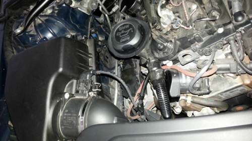

Themenstarteram 6. April 2015 um 20:38
Habe in letzte Tagen gesehen das am Heissfilmluftmassenmesser/Reinluftrohr An der beiden Seiten Bereits
Ölnebel / öl Flecken austritt , eingesaut hat !!
Kennt jemand das Problem oder muss nur das Rohr tauschen Und is gut ??
Auto ist 520d LCI 177ps Bj 2009 ..... Danke

am 6. April 2015 um 21:28
Ist bekannt, gibtsn abgeändertes Rohr ohne diesen Gummi. Brauchst aber auch den Dichtring am Ventildeckel, sonst ists schlussendlich nicht dicht. Danach braucht er bissl weniger Diesel, das ganze Zeug kostet ca 12-13€.

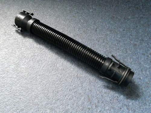

Hallo, Nach dem heute das Rohr getauscht habe ( 2 Minuten ) , ,das Auto zieht besser und reagiert schnelle auf Gaspedale in Stadt ... Wie auf Fotos sieht man die alte Rohr war undicht ....
Ich habe auch gelesen das bmw hätte das Rohr getauscht es gibt bessere Variante ... Nur leider bei e60 gibt nur mit heizelement Für kaltland Ausführungen und kostet so um 45 € .... Aber bei andere 2.0 l Motoren 1er 3er es gibt nur das Rohr und kostet nur 9€ !!! ...

Themenstarteram 8. April 2015 um 11:02
Hier ist ein Foto von 1er 3er nur das Rohr ohne heizelement A.nu. 13717803842 kostet 9€ ... Nur bin nicht sicher 100% ob passt für 5er e60 !!

Themenstarteram 8. April 2015 um 18:29
A.nummer 13717803842 kostet 9€ das ist Rohr ohne heizelement Nur das gibt für 1er 3er , "aber bin nicht sicher ob 100% passt für 5er e60 !! Siehe das Foto ..
Ich habe einfach mit heizelement genommen und passt ohne Probleme

Themenstarteram 8. April 2015 um 19:16
Ja das ist welche heute ich bei bmw gekauft habe passt 100%....Aber ist mit heizelement , nur das schadet nicht , bleibt sowieso ohne Funktion ....

Themenstarteram 10. April 2015 um 18:40
Hallo, ja genau ich hab bevor bei bmw fahren selbst in etk bmw geschaut und war da nur mit heizelement !!
Und habe bei bmw auch drauf gesprochen warum gibt nicht nur das Rohr für e60 !! Weil meine auto hatte auch keine Kabel für !! Aber für 1er und 3er auch andere Modelle doch gibt nur das Rohr ... Antwort war in program für e60 zeigt nur das teile !! Rohr Mit heizelement .... Aber das teile Sitz 100% in beider Seite , sogar besser als vorher deshalb stört mir nicht ..
Themenstarteram 10. April 2015 um 19:04
http://www.etk.cc/.../
Nr. 7 das ist nur Rohr aber für 1er !! Ich hab in eine französische Forum gelesen sollte auch passen für e60 nur bin mir nicht sicher ..... Deshalb habe meine bmw Werkstatt vertraut.
