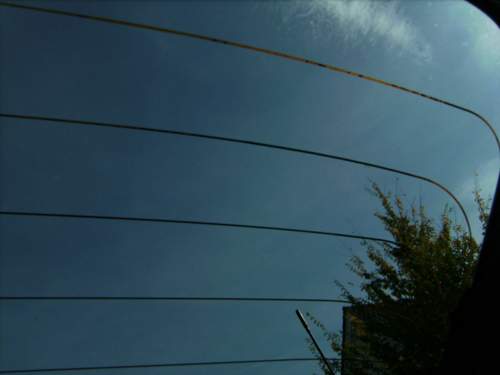

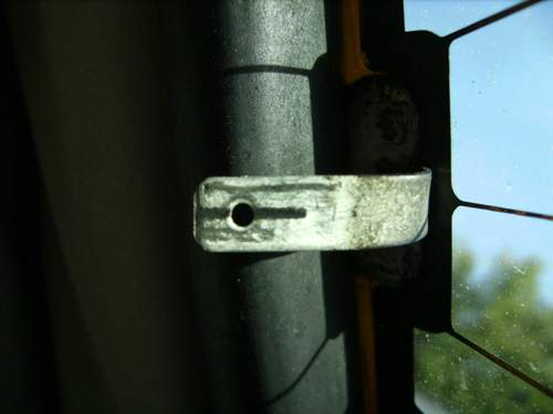

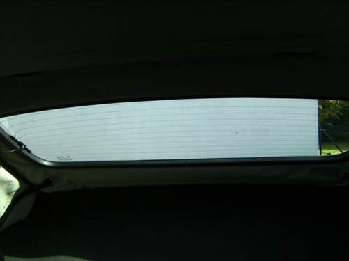

Hallo Leute, an meinem Astra F Cabrio 1.4i (82PS) funktioniert die Heckscheibenheizung nicht. Sicherung i.o. Strom kommt auch am Enstecker an, Drähte in der Scheibe auch alle i.o. Was nun?

Ist ´ne Krankheit vom F-Cabrio. Rund 80% der Heckscheiben funktionieren nicht, oder nicht richtig. Hatte mir bei meinem ersten F-Cabrio sogar eine nagelneue einbauen lassen ( beim FOH ) - die hat ganze 1 1/2 Jahre funktioniert.
Bei meinem jetzigen ist´s genauso wie bei Dir. Habe sie durchmessen lassen. Laut Fachmann bauen die Heizdrähte einen zu hohen Widerstand auf. Das kann man nicht reparieren. Zum Glück habe ich ´ne Klima - wenn ich die einschalte, gibt´s keine beschlagenen Scheiben mehr !
Ich rate Dir ganz dringend von gebrauchten Scheiben vom Schrotti, oder aus der Bucht ab - die funktionieren fast nie. Das wäre der 6er im Lotto, wenn Du da etwas Gescheites erwischen würdest. Wenn schon austauschen, dann neu !

also sind nicht alle drähte bertoffen, nur einzelne.
das ist ja mal eine aussage, wenn du selbst die möglichkeit hast und du gute augen hast kannst du die drähte kontrolieren, geht auch eine leselupe fallst die augen nicht mehr sogut sind ;)
eventuell siehst du die bruchstelle oder die selle wo sie durchgebrannt sind.
dann besteht die möglichkeit mit silberleitlack die stelle zu reparieren, ist zwar eine filigrane arbeit aber möglich.
die drähte können durch temparatur unterschiede reißen, mechanische ein wirkung (bewegung / biegen der scheibe oder kratzen) oder durchbrennen.
aber das problem wenn sie komplett nicht funktiniert würde ich auf fehlende masse oder oxidierte anschlüße an der scheibe selbst oder die stecker schließen.
wenn die spannung garnicht ankommt, könnte es das relais, sicherung oder ein kabelbruch sein

Moin!
Wenn du eventuell nen Messgerät hast, mess einfach mal den Widerstand an dem Anschlüssen der Heizung (wenn die aus ist).
Was ich mir noch vorstellen kann ist das der Anschluss nen zu hohen Übergangswiderstand hat, wäre auch nicht das 1. Mal.
