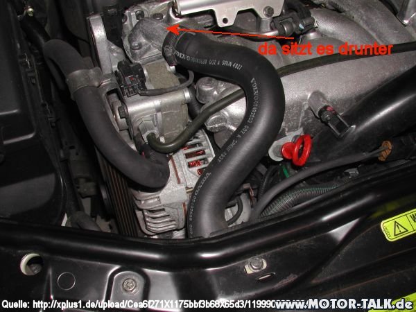

irgendwie funzt die Heizung an meinem V40 Bj. 2000 nicht mehr. Kommt nur noch ganz wenig warme Luft raus, auch wenn der Regler auf 6 steht und ich ne halbe Stunde fahre.
Kann mir vll jemand einen Tipp geben wo ich nachschauen könnte woran das liegt? Vielleicht eine Sicherung oder ein Temeraturfühler? Ich hatte vor ein paar Wochen die Birnchen hinter den Reglern gewechselt, kann aber echt nicht sagen ob es seit dem so ist mit der Wärme da es damals ja noch nicht so kalt war wie jetzt.

Aber bei 6 kommt schon noch mehr Luft als bei 1, oder? Falls ja, wird wahrscheinlich der Thermostat kaputt sein (SUFU hilft...). Kostet nur ein paar Euro, nen Liter Kühlflüssigkeit und ist in 15 Minuten gewechselt...

Danke für eure Hilfe. Also der"Durchzug" ist schon zu regeln. 1 schwach, 6 stark.
Dann such ich mal nach Themen mit dem Thermostat. Und zur Sicherheit schau ich auch nochmal ob ich beide Anschlüsse wieder reingesteckt habe, auch wenn ich der Meinung bin das ja....

Oh, natürlich. Vergessen. Die hat vor ein paar Monaten mal kurz gesponnen, funzt jetzt aber wieder einwandfrei....achso, moment mal. Meint ihr jetzt die Aussenthemperatur oder die vom Öl? Weil jetzt wo ihr es schreibt ist mir ech schon aufgefallen das die Anzeige immer relativ "unten" ist. Dachte das würd am kalten Wetter liegen.
Ich hab in der Suchfunktion das gefunden:
http://www.motor-talk.de/.../Attachment.html?attachmentId=554435
Dort einfach die Schrauben lösen und dann so einen Teil http://www.ebay.de/itm/THERMOSTAT-VOLVO-V40-/310264008738 wechseln?

Fahr doch einfach nach Volvo hin und besorg dir ein neues Thermostat+Kühlmittel und bau es ein.
Wenn du die beiden Schrauben löst, benutze einen Torx 40.
Und vergiss nicht vernünftig zu entlüften nacher.
Oder lass das ganze beim Freundlichen machen, in der Bucht zu kaufen+ Lieferung dauert zu lange.
Deine Anzeigenadel müsste wieder Richtung 3 Uhr gehen.

Definitv kann man sicher nicht einfach so sagen... Eine Ferndiagnose beinhaltet eigentlich (fast) immer das Risiko, dass der Fehler dann plötzlich doch woanders liegt.
Ein Thermostat und etwas Kühlwasser kostet einfach nicht viel, es ist rasch gemacht und meistens funktioniert dann die Heizung auch wieder (nebenbei braucht der Motor dann auch wieder etwas weniger Sprit...). Das mit der Entlüftung kannst Du Dir übrigens sparen:
- Torxschrauben lösen (ein knapper Liter Kühlflüssigkeit saut dann raus) - Finger nicht verbrennen, wenn Wasser heiss!
- Thermostat wechseln und Schlauch wieder festschrauben
- Kühlflüssigkeit in den Ausgleichsbehälter nachgiessen, bis Markierung auf Max.
- 4-5 Km fahren, Kühlwasserstand nochmal prüfen und ggf. Wasser nachkippen
