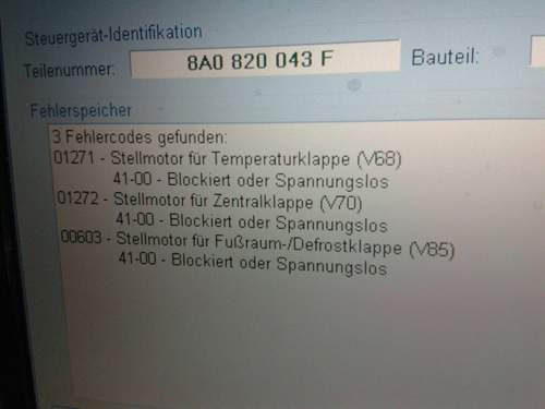

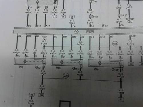

Hallo,habe das gleiche Problemchen bei meinem 92er B4 Coupe NG.... leider finde ich keine Fehlercodeliste für den B4.
Nach Abfrage erscheinen bei mir in der Klimaautomatikanzeige nacheinander die Codes 08.5 - 11.5 - 13.5
Könnte mir jemand sagen was diese bedeuten bevor ich das System auseinanderrupfe und Blind losrepariere?
Danke im Voraus :)
Super,danke :)
kannst aber auch über die onboarddiagnose vom auto gehen,dann siehste es direkt auch ohne codes
