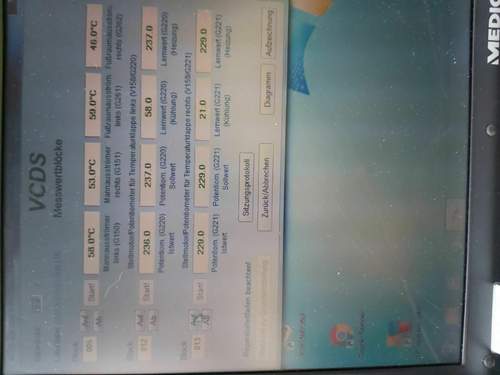

Habe seit heute folgendes Problem.
Fußraum auf der Beifahrerseite ist kalt.
Der Rest funktioniert.
Fehlerspeicher ( leider schon gelöscht) sagte, Stellmotor Fahrerseite sporadisch.
Im Anhang ein Foto der Messwerte. Temperaturunterschied links-rechts=ca.10 Grad
Sensor oder Stellmotor oder im schlimmsten Fall
Wärmetauscher?

bewegt die rechte Temperaturklappe sich zwischen 21 und 229 wenn die über Stellglieddiagnose angesteuert wird? Wenn man den Motor dabei hört und die Werte erreicht werden, wird die ok sein.
Ich glaube, Stellglieddiagnose war überhaupt nicht möglich. Die Motoren, konnten angesteuert werden ( Grundeinstellung), und dabei änderte sich auch die Wärmeabgabe im Fußraum. Es ist jetzt nicht so, das nur komplett kalte Luft kommt, aber wenn man die Hand dran hält, merkt man das links etwas wärmere Luft kommt ( alles rechte Seite unterm Handschuhfach) und von rechts kalte Luft.
Wenn die Stellmotoren gehen und die Temperatur sich ändern lässt auf beiden Seiten, dann hätte ich auch schon eher in Richtung Wärmetauscher getippt. Ich hatte gerade einen für die manuelle Klima gekauft von Denso. 32€+Versand. Ist nicht so teuer. War dort aber nur der Stellmotor, der nicht angesteuert wurde.
Also sehe ich das richtig? Ich muss in VCDS den Messwert für den Stellmotor rechts überprüfen, und dabei die Temperatur verändern. Der Wert sollte sich dabei von 21 bis 229 verändern. Sollte der Wert gleich hoch bei 229 bleiben, so wäre der Motor defekt? Bin gerade von Arbeit gekommen, und während der Fahrt( -17 Grad) eiskalte Luft auf der Beifahrerseite. Dabei ein nerviger Pfeifton, und als ich den Motor ausgemacht habe, noch so ein komisches Geräusch als wenn ein Motor schlagartig stehen bleiben würde, oder als wenn ein Klappe schlagartig zufallen würde. Lässt sich nicht richtig beschreiben. Und sehe ich das auch richtig, das der Wärmetauscher nicht schlagartig von gestern auf heute kaputt/zugehen kann, sondern das dies ein schleichender Prozess sein müsste?
Wenn ja, könnte man diesen ja ausschließen da bis gestern alles perfekt funktioniert hat.
Das könnte funktionieren wenn der Innenraum noch kalt ist. Sonst unter Stellglieddiagnose müsste das automatisch von "100% offen" nach "100% zu" gehen wenn man bei Temperaturklappe steht und aktivieren klickt.
Genau, wenn er gleich bei 229 bleibt und sich gar nicht bewegt, wird der Motor so stehen.

Bei den Stellmotoren geben meistens die Potis auf. Dann bekommt die Klima-Steuerung keine korrekte Meldung, in welcher Position sich die zugehörige Klappe befindet und es kommt zum beobachteten Effekt.
Welcher Stellmotor defekt ist, ist auch im Fehlerspeicher zu sehen.
Die üblichen Verdächtigen sind V158 und V159.
Übrigens: den Widerstand im Stellmotor kann man mit etwas Glück für ein paar Cent selbst erneuern: https://www.motor-talk.de/.../...tur-stellmotor-v159-t6728004.html?...
Es reicht aus, den Widerstand zu schmieren. Es funktioniert perfekt.

Ganz Mysteriös die Sache. 5.40 Standheizung gestartet. 6.05 von Arbeit losgefahren ( es war im Innenraum überschlagen, da ja kalte Luft rechts mir reingekommen ist. Nach 1km auf Umluft gestellt, und es wurde wärmer. 4km später Umluft ausgeschaltet, und es blieb warm. Beim Bäcker angehalten und Motor ausgemacht ( Standheizung hatte ich schon während der Fahrt ausgemacht und der Stopp, dauerte ca.3-4min). Wieder eingestiegen, und den restlichen 1km nach Hause gefahren ( es kam weiterhin warme Luft auf der Beifahrerseite). Zu Haus angehalten, und einmal auf kalt und wieder auf warm gestellt. Es wurde auch kalt, und dann wieder wärmer. Motor ausgeschaltet, und wieder diese komische Geräusch gehört, als wenn ein Motor festgeht. Was soll ich davon halten? Das würde doch bedeuten, das eigentlich alles Funktioniert und nur etwas geklemmt hat, oder schwergängig ist. Natürlich bin erst mal froh, das es wieder funktioniert. Nur würde ich gern wissen, was der Fehler ist/war.
Ich hatte diesen Fall schon 2 Mal, es war immer der Stellmotor Luftklappe Fußraum (V159 oder V158). Klingt auch logisch, denn die regeln die Fußraumtemperaturen links und rechts getrennt. Spinnt die Umluftklappe oder der Wärmetauscher, gäbe es im ganzen Innenraum Temperaturprobleme.
Es stand ja auch so im Fehlerspeicher. Wenn der Stellmotor aber ohne weiteres funtioniert (ohne Fehlermeldung) könnte das Gestänge da dran ausgehangen sein.
