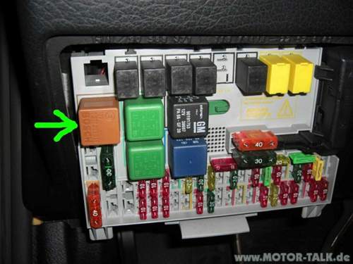

wenn der Lüfter gar nicht geht kanns auch am Relais liegen,ist Relais Nr.11,Bild im Anhang.
Gruß Walter

Hast du eigentlich dein Problem mit dem Gebläse in den Griff gekriegt? Wars dieses Relais?
Jepp bei mir war`s das Relais,habs damals so rausgefunden,ich hab das Relais ausgebaut und die Plastikabdeckung mit einem scharfen Messer abgemacht und dann wieder im Sicherungskasten draufgesteckt dann hab ich da mal ein wenig rumgedrückt bei eingeschalteter Zündung und da lief wieder alles,neues Relais rein und gut war.Ich meine das hätte ich damals auch berichtet.
Gruß Walter

Relais 11 ging ganz schwer raus. Beim äussersten Kontakt ist das Plastik (Sicherungskasten) ganz verschmorrt (siehe Anhang). Was hat das zu bedeuten. Hab verschieden Relais, mit der gleichen GM-Nummer, getestet, nichts tut sich. Kann mir wer helfen?
Danke
