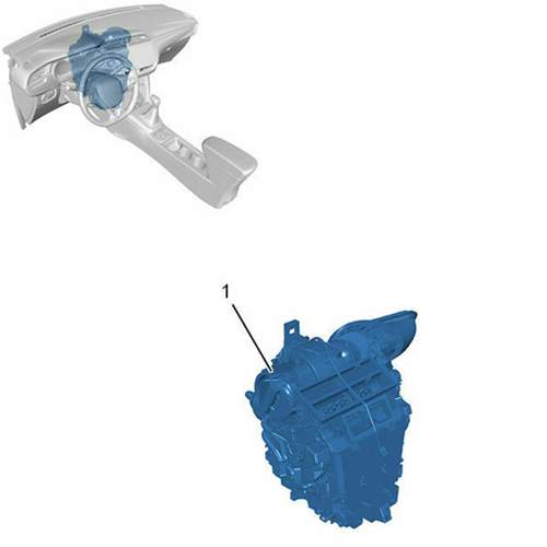

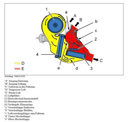

Dann ab zum FOH, da hängt vielleicht ab und zu der Stellmotor für die Kalt/Warmluft Mischung. Speziell von diesem Problem hab ich hier im Corsa F Forum aber noch nichts gelesen. Also ist wohl kein oft bekannter Fehler. Eher so ein typischer Ausfall eines defekten Teils.
Themenstarteram 12. Dezember 2021 um 20:51
Weißt du wo der Stellmotor Sitz??
Scheint mir ein komplettes Bauteil Namens "Heizgerät" zu sein. Mehr weiß ich leider auch nicht.
Klein "e" (siehe Bild) scheint bei dir zu hängen...
Heizgerät
Innereien
