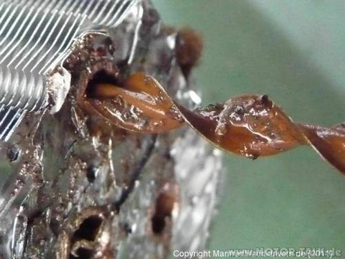

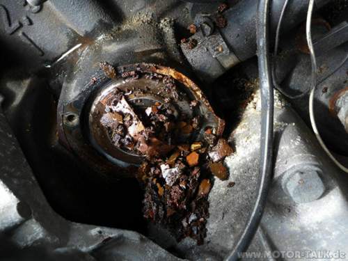

Weitere Möglichkeit ist, daß der WT zu ist, sprich verstopft ist und die Heizung deswegen keine Leistung hat.

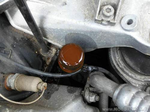

Ist das Kühlwasser braun?
Ist der Druck auf dem Kühlsystem extrem hoch?
Wie verhält sich die Temperaturanzeige? Werden 90 Grad Betriebstemperatur erreicht?
Wenn nicht, Thermostat prüfen. Etc.

Nochmal die Frage: Ist die Kühlflüssigkeit braun?
Selbst warme Schläuche und funktionierende Bowdenzüge / Klappen garantieren nicht, daß der WT nicht verstopft ist.
Haben beide Schläuche (Hin- und Rücklauf des WT) die gleiche Temperatur?

so ich habe eben die karre mal zerlegt... die klappe wie auf den bildern von tp automotive gibt es bei mir nicht... daher gehe ich mal davon aus das der blaue zug wohl schon ab werk arbeitslos ist.... hab dann mal weitergeschaut und mir meine kühlflüssigkeit genauer angesehen... es ist definitiv rost darin.. somit wird wohl doch der wt dicht sein.... hab gelesen mann kann ihn spülen!!?? wo gehe ich am besten an die schläuche dran?? ist ja überall ziemlich eng... irgendwas zum reinigen mit ins wasser tun??? wt dürfte ja der sein der auf beifahrerseite im wasserkasten sitzt!!?? oder hat er noch einen in der mittelkonsole??? über weitere hilfe bei der arsch kälte wäre ich dankbar
Spülen - ja, das ist wohl angesagt.
Aber bei dem Wetter kannste das vergessen.
Wie? Man nehme die Schläuche vom WT, die durch die Spritzwand in den WT gehen und löse beide.
Dann spülst Du mit einem Gartenschlauch in entgegengesetzer Fließrichtung den WT. Dabei versuchst Du eine Impulsspülung.
Am besten wäre es, wenn es warm ist... also Frühjahr (wenn Du die Heizung nicht mehr brauchst - so ist das halt)
Einen Tipp noch: Wenn der WT zu ist, nützt dir auch spülen nichts (nur sehr sehr selten) und dann heißt es "ich lerne mein Auto kennen" - sprich WT tauschen und fluchen.
