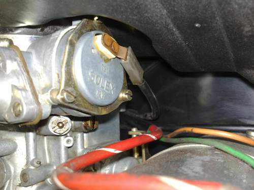

wenn dei Öllampe ständig brennt und dem Motor sonst nichts fehlt, dann kann der Öldruckgeber/schalter defekt sein oder falsch angeschlossen
Themenstarteram 7. Dezember 2011 um 9:55

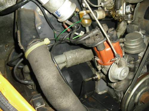

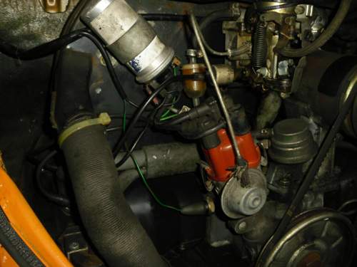

Guten Morgen,
ich habe heute früh geschaut und den Stecker mal abgezogen, den ich im Bild umkreist habe. Da ging die Öllampe aus, egal, ob der Motor lief oder nur die Zündung an war.
Ist da des Rätsels Lösung oder kann mir jemand einen Tipp geben, was ich tun soll?
Bitte gerne das Bild bearbeiten - habe das Gleiche und ein weiteres nochmals ohne Kennzeichung angefügt.
Herzlichen Dank!
Dsci0289
Dsci0290
Motor
Ähm, das ist nicht der Öldruckschalter!!!
Was du abgezogen hast ist der Magnetschalter. Wenn da der Stecker abgezogen ist, lässt sich dein Motor nicht starten. Das Klacken, welches du beim Zündung einschalten bekommst, kommt von diesem Schalter und wenns eben klackt, ist dieser völlig in Ordnung.
Der Öldruckschalter ist weiter unten (wie soll auch oben im Vergaser Öl sein).
Schau mal beim Verteiler etwas weiter in den Motorraum rein. Da sitzt der Öldruckschalter und hat ein Kabel dran.

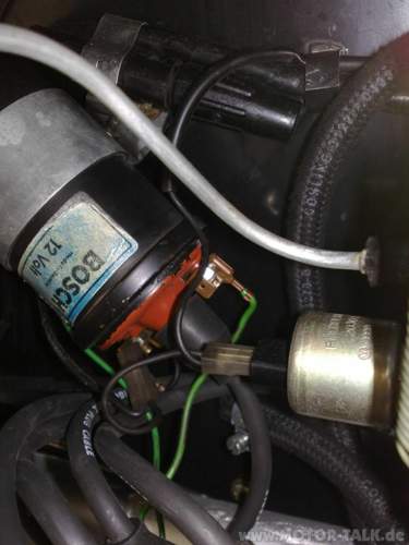

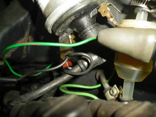

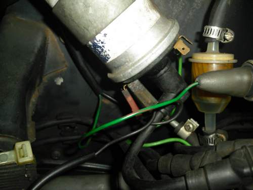

Hallo Woita,
vielen Dank. Ich habe jetzt noch mal zwei Bilder gemacht - diesmal vom richtigen Öldruckschalter, einmal Stecker abgezogen, einmal draufgelassen. (Bild 1/Bild 2) Öllampe geht bei lauufendem Motor nicht aus. Kein Ölverlust, kein Verbrauch, normaler Zug/Beschleunigung/Endheschwindigkeit...
Was kann das sein?
Bild-1
Bild-2
Wenn so wie du geschrieben hast die Lampe ausgeht bei dem Stecker am Vergaser dann ist auf jeden
Fall was falsch angeschlossen. Du hast ja auch geschrieben das der Vorbesitzer was mit den Kolbenringen gemacht hat also war der Motor ausgebaut. Beim einbau wurden dann bestimmt die Kabel nicht richtig angeschlossen. Also dann mal alles Kontrollieren.
Der Stecker der zum Abschaltventil am Vergaser geht kommt von Kl.15 an der Zündspule und muss bei
eingeschalteter Zündung Strom haben. Die Ölkontrolllampe bekommt über den Öldruckschalter Masse wenn kein Öldruck da ist.
Zur Heckscheibenheizung: Unter dem Rücksitz ist noch ein Relais und eine Fliegende Sicherung, da mal
nachschauen. Es kann sein das das Relais schaltet aber die Sicherung für den Arbeitsstromkreis def.
ist
Mfg Micha

Hallo Micha,
danke für den Hinweis - nur bin ich, was diese Sachen angeht, ein absoluter Laie... Kannst Du anhand der Bilder was erkennen, ob da was falsch angeschlossen ist? Da sind ja dermaßen viele Stecker...
Gruß,
Dino
Hallo Dino,
auf den Bildern ist es sehr schwer zu erkennen. Wenn du es nicht selbst kannst musst du dir Hilfe dazu holen. Vieleicht Wohnt ja der ein oder andere Forumsteilnehmer der dir helfen kann in deiner nähe. Ruf einfach mal um Hilfe.
Mfg Micha
Die Stecker sind mit ziemlicher Sicherheit falsch angeschlossen. Bei mir ist der Stecker mit der Gummikappe, also der grün/rote(?) am Öldruckschalter angeschlossen und der schwarze am Magnetschalter vom Vergaser
Hier mal ein Bild von meinem- hab ich grad gefunden
27112010324
Wegen der Heizung: Wenn Du den rechten(!) Hebel neben der Handbremse bewegst (nach oben ziehst) und hinten öffnen sich die Heizklappen nicht, dann sind mit Sicherheit die Züge kaputt, (oder nen "Kilometer" zu lang. Versuch einfach mal die Züge bei den Heizklappen herauszuziehen, also zu spannen. Wenn sie gerissen sind, dann kommen sie Dir jetzt entgegen. In dem Fall würde ich provisorisch erstmal die Heizklappen manuell auf dauer offen stellen (festklemmen), so hast Du wenigstens ne Heizung und dann bei Gelegenheit die Züge neu machen/lassen.
Auf deinem Bild ist am Öldruckschalter Zündungsplus angelegt wenn ich das richtig sehe (Kabel geht von da zur Zündspule und zum Vergaser). Das passt so nicht... für den Öldruckgeber muss da ein einzelnes Kabel hinterm Gebläsekasten rauskommen. Ziemlich dünn ist das bei mir.
Themenstarteram 7. Dezember 2011 um 13:14
Das hab ich jetzt mal gewechselt, aber dann ist die Öllampe gleich beim Zündung einschalten AUS...
