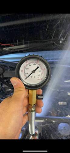

Seit 2 Tagen startet der Wagen schlecht und war mir sicher das ist die ansaugbrücke. Wahrscheinlich ganz schön voll bzw. Die drallklappen.

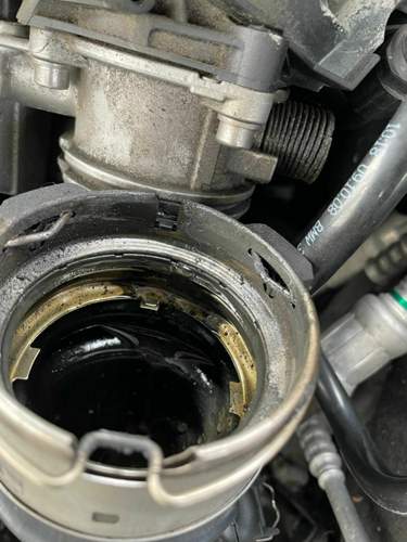

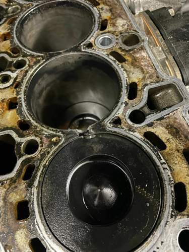

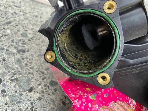

Gerade auf der Autobahn unterwegs gewesen und der Wagen hat nicht mehr beschleunigt und ruckelte sehr stark. Also ab auf die Raststätte und der Wagen ging aus und rauchte höllisch aus dem Rohr (weißer Rauch) und unter der Motorhaube. :(
Zylinderkopfdichtung hin....:(
Themenstarteram 28. September 2021 um 14:21
Jap scheint leider so.. schade einfach dass, es so viele Menschen noch gibt die einen so dreist über den Tisch ziehen.
Als ich das neue Thermostat eingebaut habe, war nämlich kein altes drin zum wechseln. Man hat bewusst das Thermostat raus genommen..
