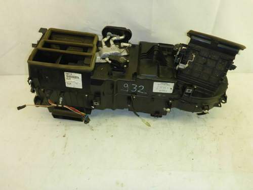

Ja,Ich habe die SUFU probiert.Leider nichts gefunden.Deshalb hier ein neuer Versuch....
270 CDI Final Edition 215000KM 2005.
Wenn es Draußen richtig heiß ist und Ich den Wagen starte, kommt es zu knister knacken Geräusche aus dem Lüftungsbereich Frontscheibe.Klima auf Automatik.Sehr nervig.Als wenn Laub oder ähnliches hin und her gewirbelt wird.
Ich muß dazu sagen das alle Klappen,Motoren,Pollenfilter gemacht sind.Also alles was kaputt gehen kann ist Neu.Habe jetzt das Gitter oben zur Frontscheibe entfernt und mit einem Endoskop mal in die tiefe geschaut.Nichts zu sehen.Leider ist es heute auch nicht so heiß.Keine Geräusche....Einzigst verbleibender Motor alt ist der von Warm-Kalt.Der wo das Armaturenbrett raus muß zum tauschen.
Die Geräusche treten nur auf wenn es richtig heiß ist draußen und die Klima bei fahrtantritt richtig rbeiten muß.Wenn die eingestellte Temperatur erreicht ist,oder auf dem Weg dahin,verschwindet das knistern mehr und mehr.
Mache die Tage mal ein Video davon wenn es wieder passiert.
Hat so etwas schon mal Jemand gahabt von Euch?
Des Rätsels Lösung....
Ich war da heute noch mal dran an der Geschichte. Angefangen Beifahrer Seite. Alles auseinander....Endoskop rein und suchen....nichts. Andere Seite zum x ten male Verkleidung raus und noch mal Endoskop rein ....nichts..... Dann von oben Luft Pistole und von den Seiten und von vorne....Dann von unten wieder geguckt. Warm Kalt Drehzahl rauf und runter. Siehe da,auf einmal hängt an der Fußraum Klappe ein Stück Isolier Band runter. Das Kabel Baum Zeug. Ca. 5 Zentimeter lang. Und dann wieder weg und wieder da. Kaum zu fassen gekriegt das Teil. Aber dann doch....langsam gezogen und dann waren es fast 30 Zentimeter. Unglaublich. Das Geräusch war dann weg und Ich hoffe das bleibt so. Ist wohl durch den Luft Strom immer wieder ans Gehäuse geschlagen flatternder Weise. Nur bei Wärme weil sich dann wohl der Kleber gelöst hat vermute Ich. Wenn es so bleibt bin Ich erlöst. Gott sei Dank.....!!!!!

Blätter im Gebläsekasten.

Ich meine den Gebläsekasten, der ist innen im Armaturenbrett / Beifahrerseite.

Wenn der Lüfter OFF ist, Geräusch weg ?
LG Ro
Ja, dann ist Ruhe. Den hatte Ich auch schon zwei mal raus. Je mehr Lüfter desto lauter. Aber wie gesagt immer nur bei höherer Außentemperatur das Ganze....
Liegt nicht am Lüfter.
Da ist was im Luftstrom.
=> Gebläsekasten !
Ausbauen, Reinigen.

Der Kasten, wo auch das Gebläse drin ist.
Unter dem Armaturenbrett.

Da wird irgendetwas vor, oder im Lüfterrad sein.
Zugang vom Innenraumfilter aus.
